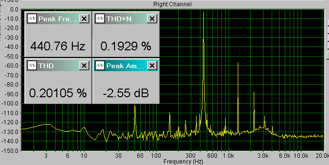

    Отечественный терморезистор 880 Ом при комнатной температуре, подключен к Г3-118 через 3.6 кОм. Ради любопытства.
    Повышение частоты на порядок, с целью увидеть влияние тепловой инерции, картину радикально не изменяет. Даже чуть искажения растут.
    Терморезистор с малой тепловой инерцией - доли сек, исходно предназначен для анемометров.
    WBR, Michael.
    Мда. Похоже что на терморезисторах можно ставить крест Наверно лучше не париться, а сделать набор фильтров для Г3-118 на фиксированные частоты.
