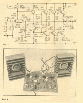

    По умолчанию Re: Схема усилителя на дикрете для +-15В питания и 4 Ом.
    В Радио(№6,1988г.) была схема усилителя.Вот его доработка. Питание там, правда, +-20 В, но, думаю и от +-15 Вольт схема запоет(в этом случае ее даже можно будет еще упростить). 15 Ватт(а тем более 25) там не будет, но на 10-12 Ватт можно рассчитывать. В свое время собирал ее(оригинал) для миниатюрного усилителя, звук был вроде неплохой(понравился больше ТДА2030).

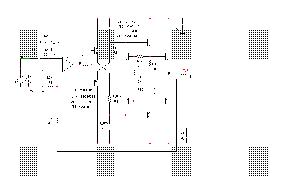

    Чем этот уступит каменному? Не считая мощности?

    04.04.2007
    10,818
    Кстати в нем ВК можно не охватывать ООС,только ОРА134 ООС охватить и все.
    В смысле микрушному?
    1. Сложность изготовления
    2. Цена
    3. А плата под него есть?
    И последнее (хотя и второстепенное) - отсутствие защиты от козы
    04.04.2007
    10,818
    Плата у меня только для редакции в качестве телефонного уся. ,что не сложно переделать на мощник. Защита при таком питании ? Достаточно и предохранителей.
