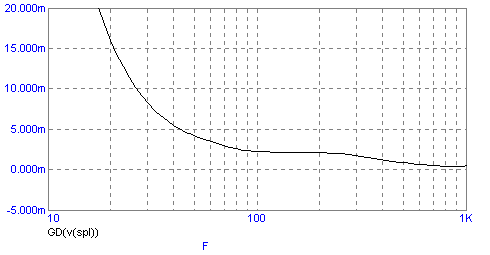

    Nota Bene, а всё ж, инерция у датчика большая?
    06.09.2004
    3,248
    По умолчанию Re: ЭМОС в низкочастотном звене АС
    Nota Bene,
    Пошел я читать...
    без фанатизма
    Аватар для Nota Bene
    25.01.2005
    Tartaria
    70
    4,577
    Цитата Сообщение от Makcum Владимирович
    с другой стороны интересно время реакции датчика (время задержки) в сравнении с ГВЗ (хотя по графикам ничего плохого не видно).
    По тем же графикам видно параметр задержки (реакции датчика) в окошке "Delay Finder" - 0,187 mS для системы с ИТУН и 0,208 mS для системы с ИНУН - это время прохождения звуковой волны (скорость-то звука не бесконечна ) от ЗК до чувствительного элемента датчика. Разница в значениях обусловлена различным ходом АЧХ (ИТУН и ИНУН) в области частот выше 1 КГц. О ГВЗ можно судить по графику, полученному по модели этой системы, в аттаче.
    Странный вопрос В каких физических единицах я вам должен охарактеризовать эту величину? Если считать массу мерой инерции - то в килограммах? Если подразумевать временную задержку - то в секундах, если частотные свойства/полоса частот - то в герцах? Уточнитесь, please.
    Цитата Сообщение от gross
    P.S. Предлагаю мир
    Я - не против, если Вы не забыли о детских граблях. А то, тогда, прямо как с Хай-Фая сорвались...
    Сделать это нужно для того, чтобы у читателя не возникало иллюзий, что ЭМОС способна из "Запорожца" сделать "Мерседес". Будет просто технически и инженерно более строго.
    Принимается, с поправкой, что здесь каждый доводит свою систему до того уровня, которого САМ достоин (по собственному мнению). В том смысле, что между "Запором" и "Мерином" существует масса промежуточных моделей машин Не против, если это будет в форме заключения/напутствия?
    Конкретно по статье - нашли для себя что-то новенькое/полезное?
