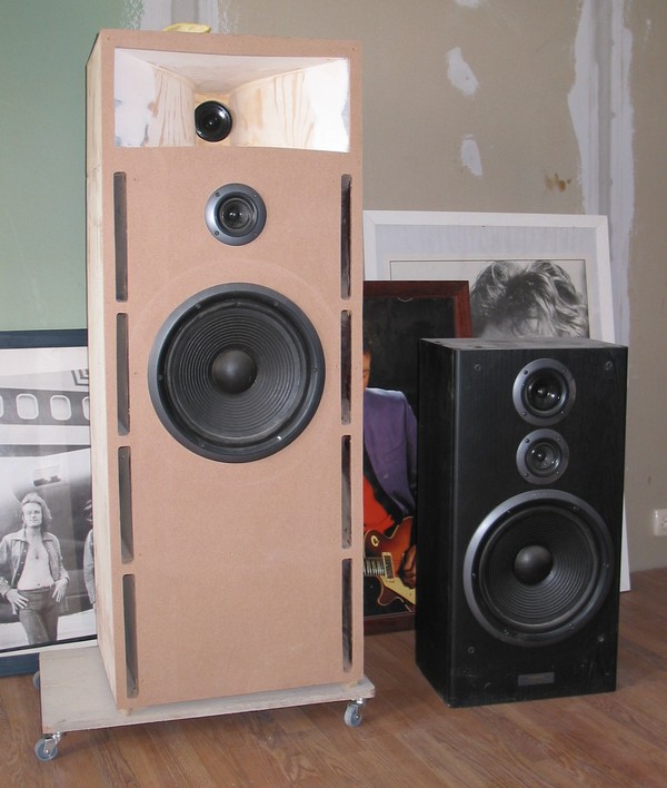

    Я вчера на на почте получил дины !!!
    Корпуса изготавливаются.

    Поподробнее надо написать про выбранные чертежи, про то как нарезал (особенно угловые резы). В общем давить народ информацией.
    Это уже окончательно собранные части от басовых секций? Чем-зачем клеилась и как скреплялась? Что с отделкой планируется? (будет ли чёрный цвет)

    По умолчанию Re: Клипшхорнм
    А какие там динамики стоят?

    Изначально имел 3 основных комплекта чертежей. Кстати, пользуясь случаем хочу поблагодарить всех диеров, которые поделились информацией об этой системе в инете (наших и зарубежных) и в частности тебя, Александр).
    Все чертежи друг от друга отличаются в большей или меньшей степени. Я остановился на выложенных на www.pirkensee.de/www.pirkensee.de/ - 1-й файл. Как оказалось не ошибся - чертежи оказались точными.
    Басовые секции, да, практически собраны окончательно (использовал мебельные шканты, некоторое количество саморезов с прессшайбой и Тайтбонд).
    Для отделки рупорной камеры, закрытой и задней части секций купил рулон чёрной самоклейки. Поленился, не захотел связываться с мокрыми процессами. Но по идее должно выйти неплохо, тем более это не фасад, который я естественно планирую качественно отфанеровать.
    Конечно конструкция сказать, что сложная значит ничего не сказать. Я вот до сих пор никак окончательно не сосчитаю сколько-же будет в конце концов собранных воедино деталей (пока получается не менее 120). И конечно же самое сложное было это изготовить детали с кромками под углом (15, 75, 30, 60, 45, 25 и 20 градусов). Но так как производство не серийное, затратив уйму усилий и отправив n-ное количество материала в отходы, добился хорошего результата и подогнал все без зазоров не изготавливая всяких хитрых приспособлений. Основные инструменты - линейка Line-Master, Скиловский электролобзик, пилки, фрезы и собственно фрезер Бош, ленточная шлифмашинка Интерскол, шуруповёрты. В общем нарезались заготовки с большим припускам, затем они доводились до окончательной кондиции при помощи вышеперечисленного.
    ---------- Добавлено в 11:18 ---------- Предыдущее сообщение в 11:16 ----------
    Приобрёл
    TYPE AA CROSSOVERS
    Atlas PD-5VH midrange drivers
    CW1526C woofers
    Beyma CP25 tweeters

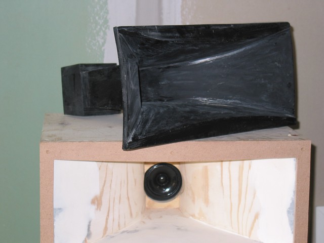

    но сначала PWK - Пауль Вульбур Клипш - делал его деревянным, фанерным! Это же повторил (см. сайт) Грег Робертс (правда, на трактриссе), и, судя по всему, собирается делать и Александр.
    Я их соорудил ещё 3 года назад примеряясь к изготовлению басовых секций Нажмите на изображение для увеличения.
Название:	Изображение 051-sm.jpg
    Изготовил, чтоб набить руку, 2 пары. Первая пара вышла с верхними неизогнутыми лепестками, как у Робертса. Её я впоследствии использовал для апгрейда Пионеровских колонок, укоротив сзади.
Название:	Изображение 050-sm.jpg
ID:	117003 Вторую пару уже сделал двояковыгнутыми.
