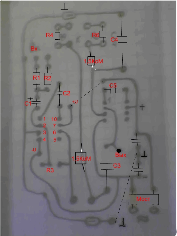

    По умолчанию Фильтр не работает
    Сделали с папой печатку по этой схеме(https://www.vegalab.ru/index.php?opt...=103&Itemid=52) (не смейтесь сильно -
    получилась корявая + качество фотика у телефона + Фотошоп).
    Номиналы совпадают все, кроме C3 (0,32МкФ вместо 0,33) и
    переменник спаренный R5 нашли только на 3,3 кОм.Собрали
    так, но оказалось, чем больше его сопротивление, тем ниже
    срез(резал фильтр с 10кГц), тогда папа впаял два резистра по
    1,5 кОм(см Плата2). Частота среза упала до 9,5 кГц. Что не
    так собрали?Мне кажется, что добавочное сопротивление не
    туда паять нужно.

    Сопротивления по 1,5 кОм - однозначно выкинуть и восстановить дорожки печати.
    Пусть R5 останется 3,3 кОм, поиграться с частотой среза можно ёмкостями С3 и С4, увеличив их на треть или наполовину от текущих номиналов. То есть поставить 0,4-0,6 мкФ.

    У фильтра частота среза f= 1 / (2*pi*R*C). Так что чем выше сопротивление, тем меньше частота среза. А вот если С3=С4, то излом АЧХ будет самым острым (т.е. лучше всего).

    По-правильному допаяли 1,5кОм резистеры последовательно к переменнику(без них работает, как написано ниже), добавили +0,25мкФ к С3 и С4,запаяли разрывы, теперь схема работает так: при изменении положении движка низы то слышны, то не слышны, верха же слышны всегда! Напруга +-13В. Может предложите другую схему, на +-15В?Или эту можно реанимировать?
    2DIP20 я имел ввиду лишь фильтр из данной статьи, а тот усил мне знакомый рекомендовал не собирать=).

    Файлик для "визуализации" формулы AudioKiller*а - внизу. Прогнав в оном ситуацию /всё работает при всех мыслимых и немыслимых номиналах /, прихожу к выводу, что либо где-то что-то неправильно разведено-распаяно, либо в схеме ошибка.
    Судя потому, что фильтр работает "наоборот" /верха всегда остаются, а фильтруются лишь низы/, первое, что приходит в голову - этот самый фильтр второго порядка заведён в операционник "вверх ногами", "наоборот".
    /к сожалению, вкачать статью и посмотреть не получается, связь барахлит/
    Рекомендация:
    выполнить схему БЕЗ фильтра, напрямую. А потом, выведя соответствующие концы /рядом с платой, настольным методом/ - навесить _один_ переменный резистор /последовательно/ и _одну_ ёмкость /параллельно/.
    На таких игрищах может и обнаружится место порытия собаки...

    Было бы неплохо, если бы Вы таки смогли глянуть схему (могу скинуть на мыло, если надо), потомо что, если честно, я не больно понял, что Вы имели в виду:выход с 6 ноги бросить на 2 и на 3 ногу, все ризистеры и конденсаторы убрать, на выходе 2 мс воткнуть переменник + конденсатор, так что ли?
    А еще, можете дать ссылку с описанием принципа действия данной мс?
