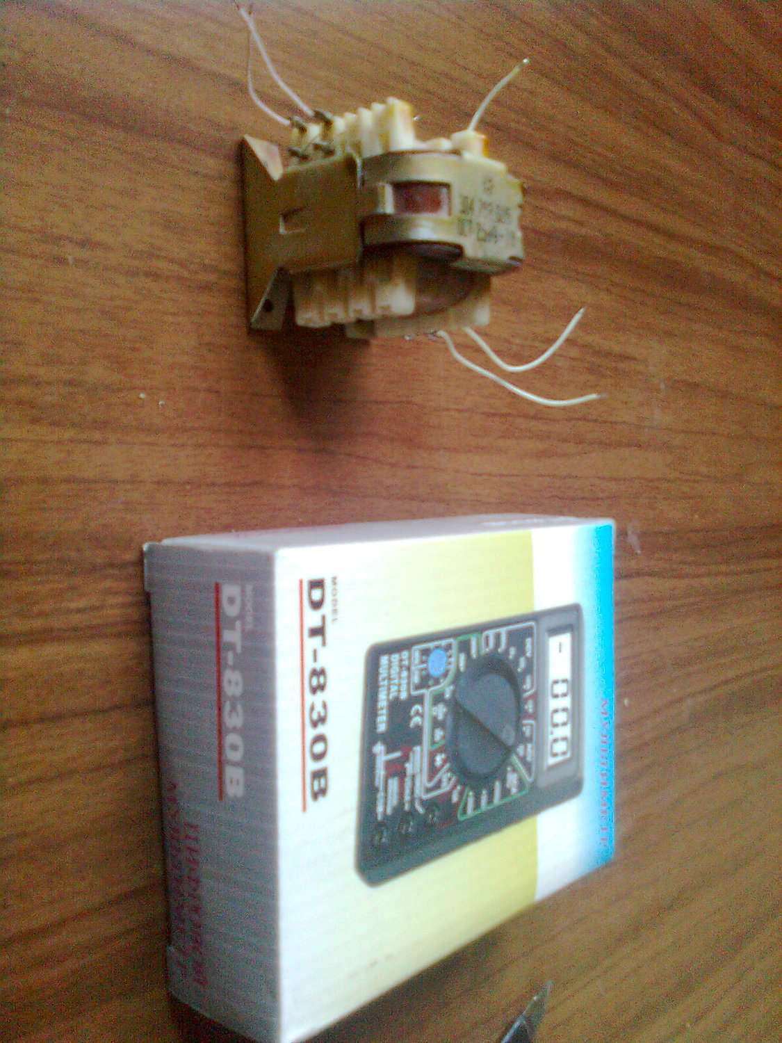

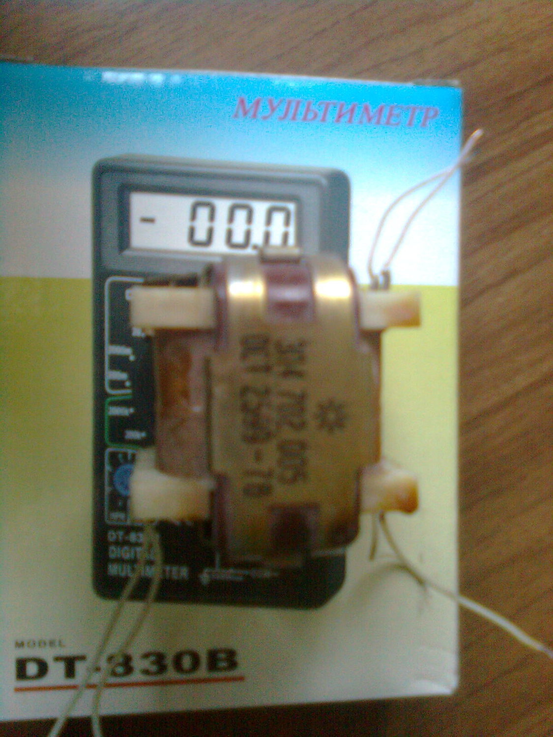

    Написано ЗП4.702.005 ОСТ 2599-79. На сколько вольт первичка и какая мощность? И вообще что это за трансформатор? Может кто знает?

    Небось зеленью залитый. Внутри заводская маркировка. От прибора промышленого наверняка, типа осцилографа например. Боюсь даже фото не поможет, ну если только мощность на вскидку сказать, только предмет известного размера рядом для масштаба надо. А так тестером по сопотивлению вычисляем первичку, подаём напряжение и смотрим, что вышло. Методика известная.

    Хочу попробовать его для TDA 2003, если напряжение и мощность позволят.

    По децимальному номеру Вы не определите, что это за трансформатор, только на заводе-изготовителе. Если может только кто встречался с ним. Или известно, с какой аппаратуры снято. Поэтому, скорее всего, придётся Вам самому исследовать его...

    А визуально мощность не определится? Не хочется зря "пытаться спалить" его. Напряжение первички тоже неизвестно.

    Ват 10-15 будет примерно. И на будущее, предмет известного размера - спичечная коробка, она в длинну 50мм.

    Попался такой же транс: первичка 220, вторичка 10 и 27В
