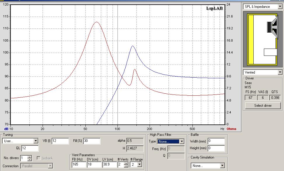

    Ослаблен не значит не заметен. И если внимательно посмотреть на импеданс того-же СЧ в циклопе, то видно, что эти выходы представляют собой не, что иное как ФИ с резонансом в р-не 150Гц. Микрофоном пробовали смотреть, что от туда выходит?

    пробовали ничего оттуда не выходит тк срезано все с 500гц плюс ослаблено геометрией и войлоком.

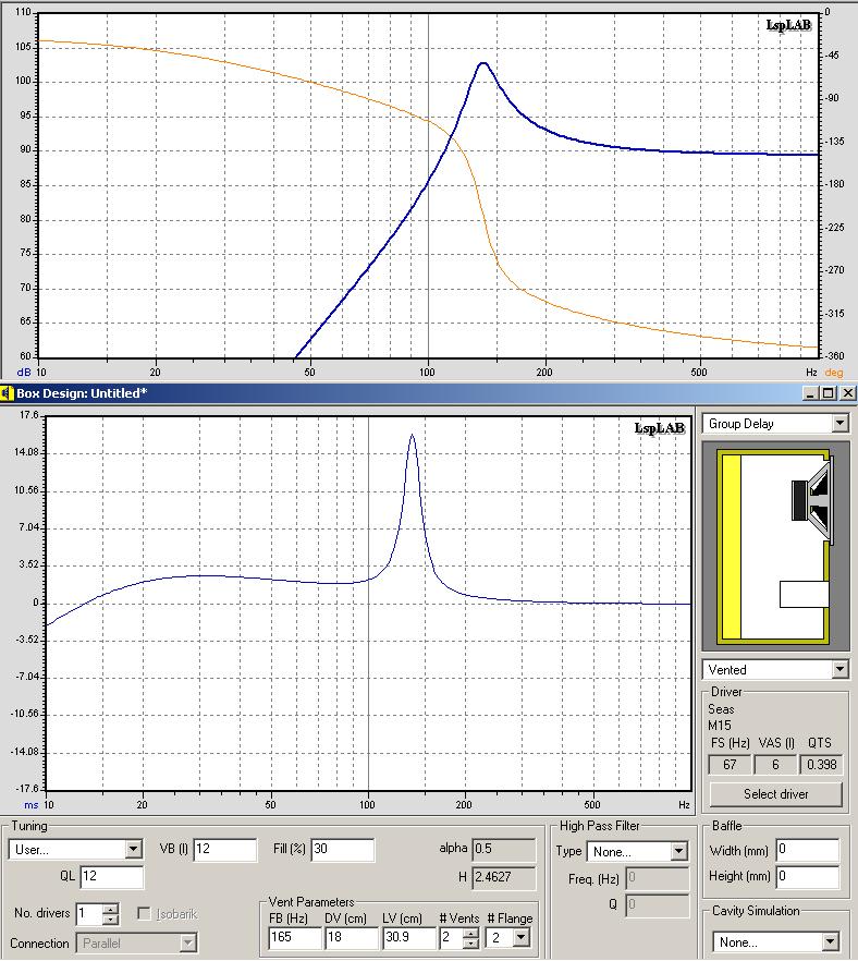

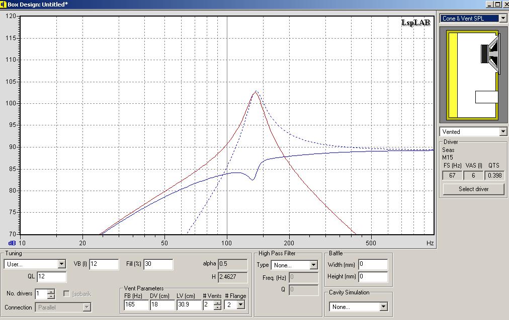

    А симулятор такие жути показывает, что я сомневаюсь, что такое можно ослабить . Возможно данный проект у него заказал человек, который в акустике ни бум-бум и просил его сделать такое оформление, если это не так, то Троелсу не надо строить акустику .

    симуляторы много че показывают. Слушать надо. И мерить. Например хорнресп в лабиринтах такие горьбы показывает что инфаркт хватить может, а реально - они убираются на раз два.

    симуляторы много че показывают. Слушать надо. И мерить. Респ в лабиринтах такие горьбы показывает что инфаркт хватить может, а реально - они убираются на раз два.
    Совсем забыл, что акустика это такое дело, где законы физики не действуют. Ок, больше не буду ничего симулировать.
    13.01.2006
    3,239
    По умолчанию Re: Открытое оформление сч
    сарказм не в тему)). Они то действуют, но верить в то что симуляторы учитыают их ВСЕ - наивно.
    кому ненужно строить акустику и так понятно но это не троелз.
    Так импеданс 1в1 с тем, который на сайте у Троелса. Спорить не буду т.к. мне все равно, что там. Я это для bato старалася .

    Кто это сказал? mr.marlen понимает суть происходящих вещей на порядок больше многих словотрепов, считающих себя ушастыми.
    То что он привел и есть суть инженерного подхода. И оно там так и есть.
    Другое дело что наши уши интересный прибор. Где то "соринку видят в чужом галзу, где то бревно в своем упускают"
    Он показывает в идеальных услвоиях (типа алмазные стенки, идеальный газ и тд). На практике как я понимаю два горба совпадают на импедансе, остальные зарубки от наполнителя проявляются или нет. По АЧХ так же, первый горб не гасится на 100-200гц, остальные легко (опираюсь на опыт местных трубостроителей).
