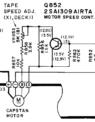

    Купил моторчик от двухскоростного кассетника. Есть 4 контакта - "+", "-", А, В.
    Как теперь это подключить, чтобы регулировать скорость внешним переменником? И переключать скорости.
    Прошу помочь.

    Тут все просто. Что бы много не писать, вот картинка:

    Pyku_He_oTTyda, спасибо. А транзистор замкнут при 2х?

    Я уже не помню, но по логике вещей - замкнут при 1х
