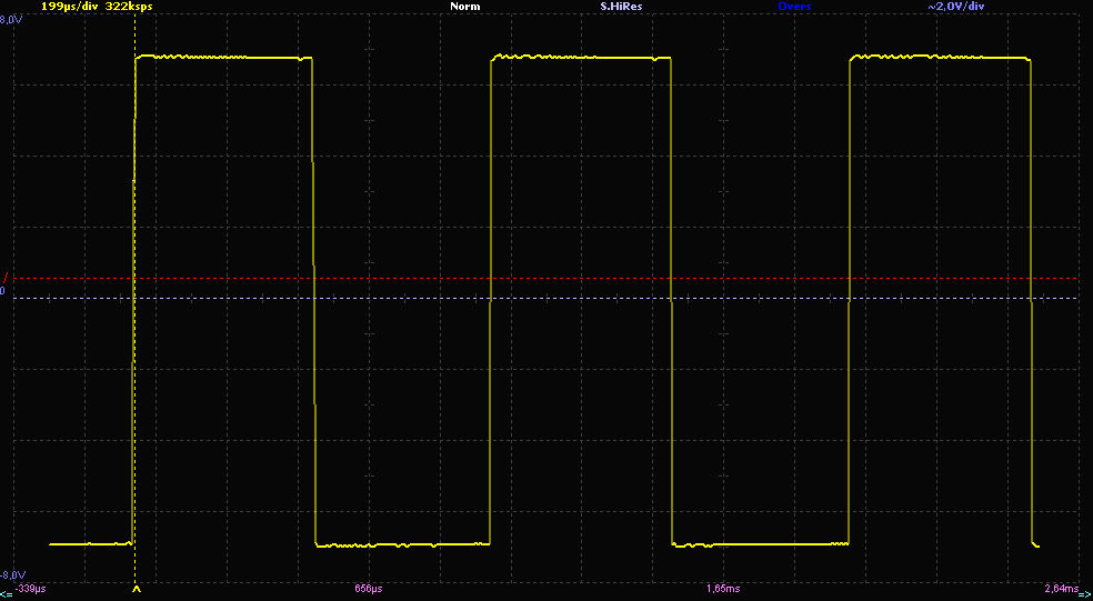

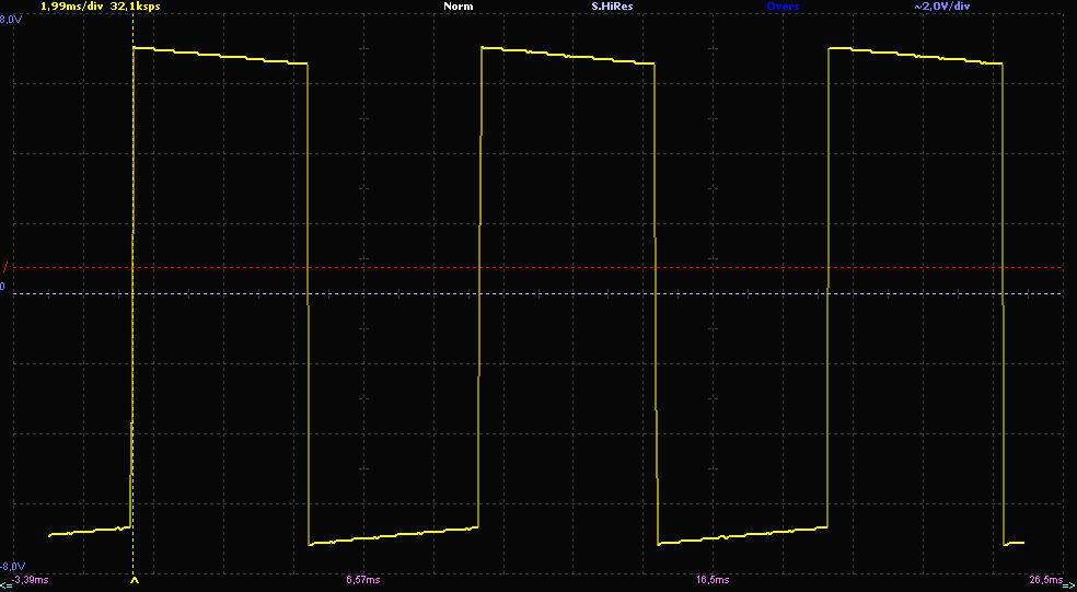

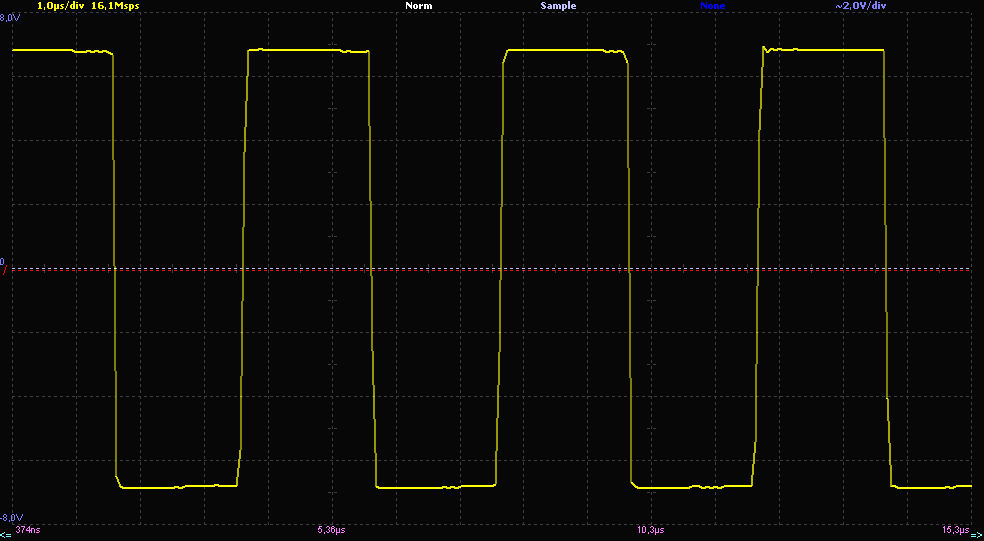

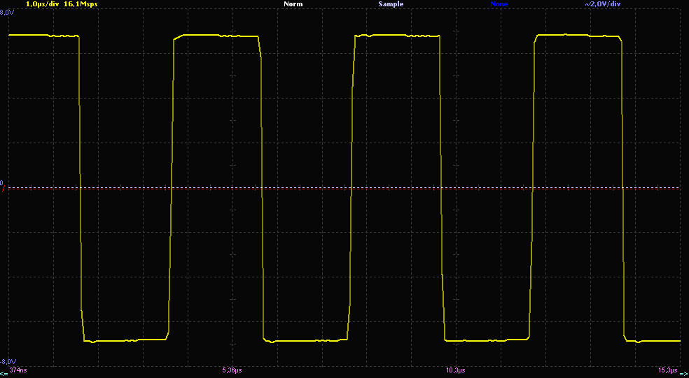

    Сначала посмотрите осциллографом, какого вида сигнал прямо на выходе DD1, возможно всё дело в усилителе VT6, VT7, возможно нужно увеличить емкость С7...

    Выход, до С7, 250 КГц... Анимация и одиночный кадр. Практически идентичен сигналу с выхода прибора. Только перекос в усилении отрицательного плеча исчез. Смущают периодические заломы на "углах".
    Питание не влияет, емкости и диоды БП заменил, а также блокировочную керамику.
    1000 Hz практически идеальный, а 100 уже с завалом...

    MC14093BCP не нашел, поставил HEF4093BP. Улучшилось райз/фалл тайм, и в целом ровнее, но лишь чуть-чуть... Сбилась симметрия - выровнял подстроечником.
    Теперь по синусу: на выходе КР544 целых 12В! При питании 14В... Отрицательный полупериод уходит в клиппинг, поэтому, снова подстроечником отрегулировал, уменьшил уровень. И вообще, беру сигналы прямо с выходов ИМС. Каскады отключил, они портят сигналы, уровень регулирую делителем.
