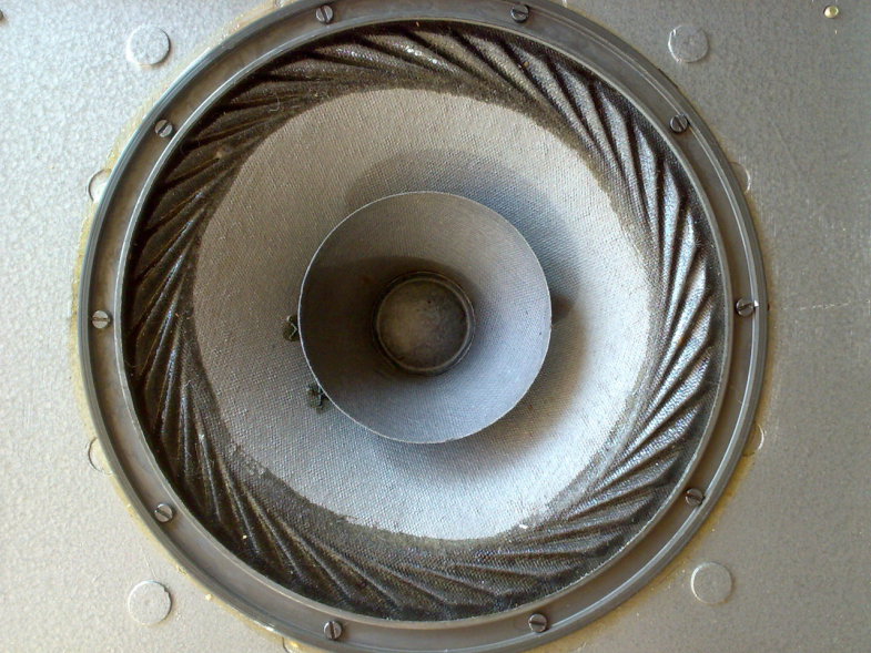

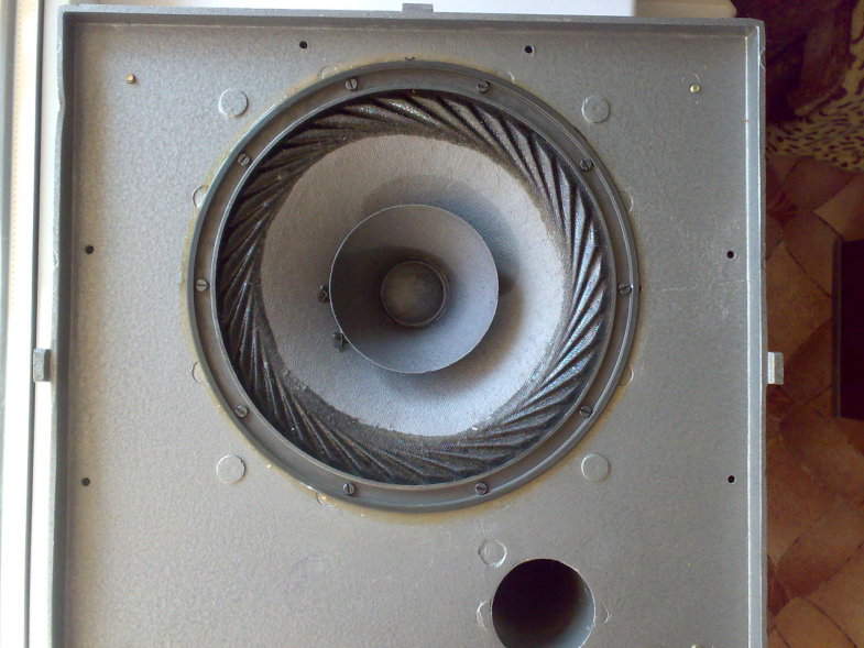

    По умолчанию ЛОМО 4а 44 в АО онкен
    Есть пара Кинап 4а 44 стоит ли заморачиваться с АО онкен

    По умолчанию Re: ЛОМО 4а 44 в АО онкен
    а чем не устроял родной корпус? , попробуйте как ОЯ , или щит
    Корпус там взят от колонок на 4а28, тупо механически применили, при замене линейки динамиков . А динамики то разные совсем. У меня есть 4 штукм и впечатление такое, что он больше напоминает по дифузору усиленый 4гд35 с визером и другим подвесом. А 4гд35 и похожие звери, в таком оформлении не живут. В онкен не знаю, а в трубу войта от 50 гц наверное пойдёт, только фазик отпилить и дыру заткнуть. Я лично, наверное их в гитарные комбики применю.
    я кстати тож фотки поглядел и 4гд35 вспомнил..
    его бы в оя попробовать если за низом не гонитесь , или как отметил ув.КотFreeWind в трубу
    С моей точки зрения нет.
    Не стоит игра свеч много работы звук на любителя я правда на 32 делал
    Хотите верьте а хотите нет но у меня была пара на вид в точности как 4ГД35 только с "воронкой" размером поменьше той,что на фото,маркировка не просматривалась по этому ума не приложу что это за динамики. Возможно 4А44 но подвес как у 4ГД35.
    не стоит 100% ну не выжать из них таого басу какого хочется.
