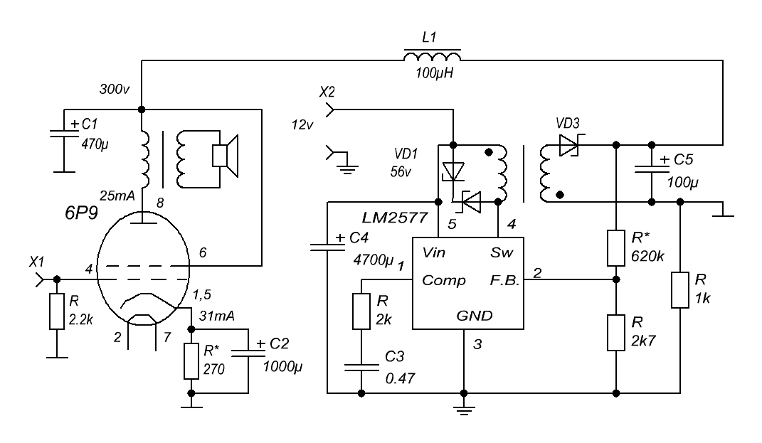

    Опробовал сегодня в машине 6П9 в пентоде на ВЧ - звучит!
    БП, конечно, другой.

    Нарисовал 1 канал:

    Ух ты! У меня такая лампочка где-то валяется. А какой выходной трансформатор применили?

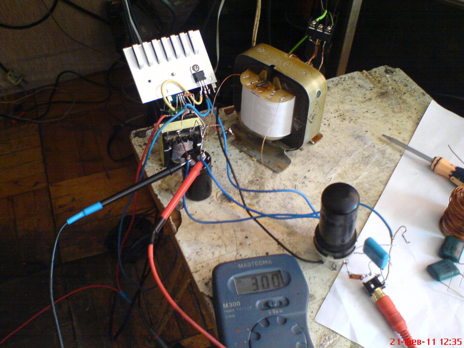

    Выходной намотал на ОСМ-0,063. Первичка 2000+2000 витков ПЭЛ 0,2 мм, вторичка 113 витков (на 8 ом, на 4 будет 84 витка) ПЭЛ 0,7 мм, намотана внутри первички. Я мотал внавал, через 500 витков - прокладка.
    В БП сердечник ER 35/20/11 из компьютерного БП (более мелкие не сумел разобрать), первичка 8 витков 0,7 мм, вторичка 82 витка 0,2. Считал программой Старичка, очень удобно! При другом сердечнике задаете макс. допуст. напряжение на ключе 65 вольт и смотрите амплитуду тока транзистора, она должна быть меньше 3а.
    В обоих трансах прокладка из принтерной бумаги.
    Диоды HER208.

    Сколько бюджет этой конструкции (хотябы примерно)? Я вот про намотку витков нифига не понял. Как то проще с этим можно поступить?

    Мотаем половину первички - 2000 витков, потом мотаем вторичку 113 витков и потом поверх вторички оставшиеся 2000 витков первички, получается 4000 витков первички и 113 вторички, но вторичка внутри - так лучше звучать будет.
