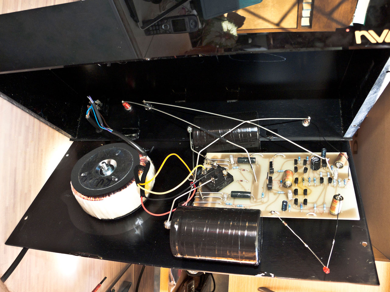

    Прислали мне в ремонт два усилителя NVA A70 и один AP20. Поискал в инете что-то про неё. Нашёл: http://www.nene-valley-audio.com/
    Офигеть - голимый хаенд! Попытка разобрать усилитель сходу не удалась - внутри всё соединено моножилами (прям по заветам Игвина), приклеено и не разбирается. Даже не представляю, как они это собирали. Сами про себя пишут: "NVA does not produce glossy brochures, has scanty literature and does not believe in vast marketing campaigns of any kind", то есть клали мы на вас, не нравится - не ешьте и всё в таком духе. Защиты в усилителях нет, типа, вредна для звука, катушка на выходе тоже вредна, глубина обратной связи минимальна, бла-бла-бла... Поэтому нельзя замыкать выходные клеммы работающего усилителя, нельзя цеплять к ним кабели с погонной ёмкостью больше 250 пик на метр и т.д... Воплощённый минимализм. Я не видел таких гаражных английских изделий со времён Сагдена A21a.
    Потом положу сюда схемку и фотки этого хаенда. Могли бы хоть корпус приличный сделать - ведь стоимость такого моноблока - полторы штуки евро. Поискал обзоры - ни одного ревью или упоминания об использовании в приличной системе. Очень секретная фирма.

    Продолжаем разговор об английском гаражном хаенде.
    Удалось, таки, разобрать один усилитель. Он собран из трёх кусков оргстекла или другого пластика (боковины по 10мм толщиной, морда три) и трёх алюминиевых пластин 3мм (верх, задняя панель, нижняя панель). Из крепежа только 4 шурупа снизу, которые фиксируют основание к остальному корпусу. Остальные панели коробки держатся на каком-то клее. Вообще - клей наше всё, судя по его активному использованию. На клей посажены диодный мост, выходные транзисторы, печатная плата (через проставку из текстолита), электролиты фильтра, светодиод включения. Остальное и комментировать не хочется. По-моему всё очевидно из фотографий. Даже ЧП на такое не способен - только секретные хаендщики из Альбиона.

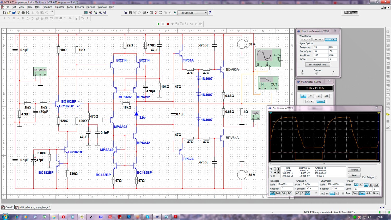

    Со схемкой всё понятно. Инженерная мысль билась в припадке, но так и не смогла вылупиться, поэтому взяли схему из учебника, слегка изуродовали и - оба-на - готов хаенд. Зато сколько красивых слов про бескомпромиссную идеологию на сайте.
    Защит нет никаких вообще, даже предохранителей. Плата нарисована рейсфедером или ЛУТ. Схема закорректирована в усмерть. Первый полюс АЧХ с трудом попадает в начало звукового диапазона (валится с 40Гц). Никакого слежения за током покоя или его регулировки не предусмотрено. Ну и правильно, к чему эти глупости. Ноль на выходе устанавливается автоматически, усилитель по ходу вообще не требует настройки и никогда не ломается. Если кто-то не знает, какую схему хаенд усилителя ему собрать, ну, чтоб без выкрутасов, дёшево, сердито и сразу работало - вот он, грааль. Честно-честно: он даже в симуляторе заработал сразу, ничего подбирать не пришлось.
    Потом я его потыкаю осциллоскопом, а пока наслаждайтесь образцом английского усилостроения .

    Ума не приложу, что с этим хламом делать. Апгрейдить не заказывали. Приборы попали ко мне с диагнозом "не дают спать, шуршат в колонках". Хозяевам выключать ящики на ночь неудобно: выключатели расположены сзади, к ним не подлезть. Поэтому лет шесть их никто не выключал, то есть аудиофильский прогрев очень серьёзный. Но вот беда - шуршат. Я послушал, и правда, шуршат. А что в них шуршит? Понятия не имею. Вроде бы всё припаяно крепко, а звук был будто в регуляторе громкости контакт пропадает. Только ведь нету его, регулятора-то. У меня на столе ничего не шуршит. Оциллопоп говорит, что есть некий подвозбуд спорадический, но малой амплитуды, вряд ли это из-за него. Во я связался с хаендом.
    Померил реальные параметры. Ток покоя выходных транзисторов 8мА, глубина обратной связи на 1 кГц - 45 дБ. Что они там говорили про минимальую глубину ОООС и прочие хаендовые необходимости? Вообще, схема странная какая-то. Зачем было ставить во втором диффкаскаде транзисторы с ОБ, если тут же полоса зарезана ёмкостью в 470пФ? И насколько транзистору первого диффкаскада нравится такая емкостная нагрузка? Мне кажется вовсе не нравится. Но менять в этой схеме ничего не хочется - только потяни за верёвочку, всё делать заново придётся. Ужас.
    А типа нелинейная емкость минимизирована и заменена на линейную, т.е. на кондюк
