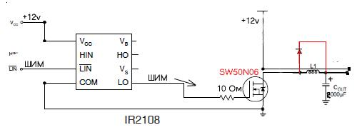

    Здравствуйте, я новичок.
    Собрал схему DC/DC преобразователя с 12 на 3-5 вольт для питания светодиода мощностью 10 ват.
    Полевой транзистор управляется ШИМ через драйвер, всё бы хорошо, но сигнал с транзистора не прямоугольный выходит как хотелось бы, а со скачком до 70 вольт.
    Видимо из-за этого греется и сгорает диод шотки.
    Подскажите как избавиться от этого скачка ?

    По умолчанию Re: Скачок напряжения на транзисторе. Как убрать ?
    Так не пробовали?
    При повышении напряжения на нагрузку, запирается вся схема, светодиод начинает мерцать.
    Эммм.. Обратный диод от коллектора силового ключа до + питания! Чтобы перенапряжение скидывалось в питание. Это ж баян бородатый.
    И так тоже делал.
    У меня нагрузкой мощный светодиод будет 10 ватт, если ставить в нагрузку что-то другое, например электро мотор ставил на 10 ватт, то диод на "+" помогает, а если цеплять светодиод, то из более менее прямоугольного сигнала на выходе полевика получается полная ерунда, полевик сам то открывается то закрывается, греется и в общем неправильно работает.
    Потому, что для светодиода нужен источник тока, а не напряжения.
    И понижающий стабилизатор немного совсем не так делается. А то чно на схеме - гибрид непонятно чего с непонятно чем.
    На схеме - что-то типа балласта. Странное решение и еще более странный выбор микросхемы..
    Стабилизатор тока светодиода обычно собирается по схеме обычного импульсного стабилизатора напряжения, скажем на MC34063 с внешним полевиком P-типа, но обратная связь берется не с выхода стабилизатора а с резистора включенного последовательно со светодиодом на землю. Для 10-ваттного получается около при 1.25В опорном 0.4Ом/2Вт, специализированные микросхемы драйверов светодиодов обычно имеют меньшее опорное напряжение чтобы не так сильно снижать КПД, можно к примеру взять резистор 0.05-0.1Ом плюс усилитель на операционнике (только учтите что нужен операционник работающий вблизи нуля по входу и выходу).
    Да, на 34063 такие вещи делаются вкусно. Делал с биполяром, как в даташите. Полевику еще надо буфер из двухтактного повторителя в затвор иначе закрывания нормального не сделать.
