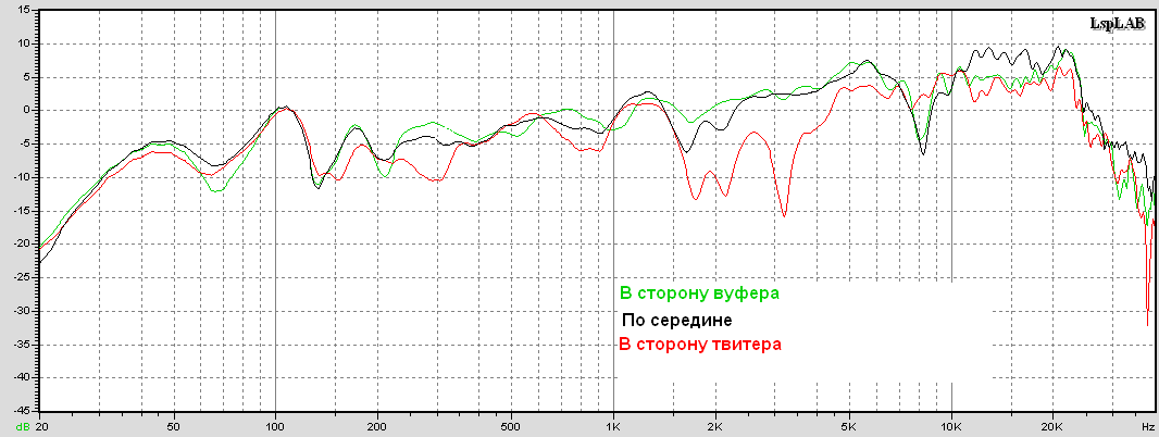

    Вспомнил !!- в тему ветки у меня есть несколько измерений колоночек лежащих на боку - графики : слева, в центре и справа от колонки.
    Кроссовер - второй акустический порядок.

    меньше всего завалов на зеленом графике ,если я правельно понял.
    18,922
    По умолчанию Re: Положить акустику на бок ?
    Да, но это скажем так особенность именно этих АС, совсем не обязательно что с другими колонками будет этот вариант лучше.

    Боколожество акустики - не преступление - акустике всеравно, как играть. Просто на диване центральное место будет Вашим. И оно будет одно Поиграйтесь с углом разворота акустики - твитером ближе-дальше - см. картинку от MaxSpace - на частоте раздела просматривается дырка при вращении - настройте ее так, чтобы было комфортно ушам - и все...

    Маленький вопрос - прошу не ругаться! : как в случае горизонтального положения акустики развернуть ВЧ звено - к стене или в центр? Пищики на колонках с акустической линзой в виде рупорка.
    18,922
    Walther, я думаю это зависит от того как сделаны АС - каждому своё. Попробуйте и так и так. Но мне кажется правильнее пищалками в стороны выйдет.

    Спасибо! Акустика Technics SB-L55 1986 года. Вчера весь день крутил и так, и эдак... Пока лежат пищиками в центр.
