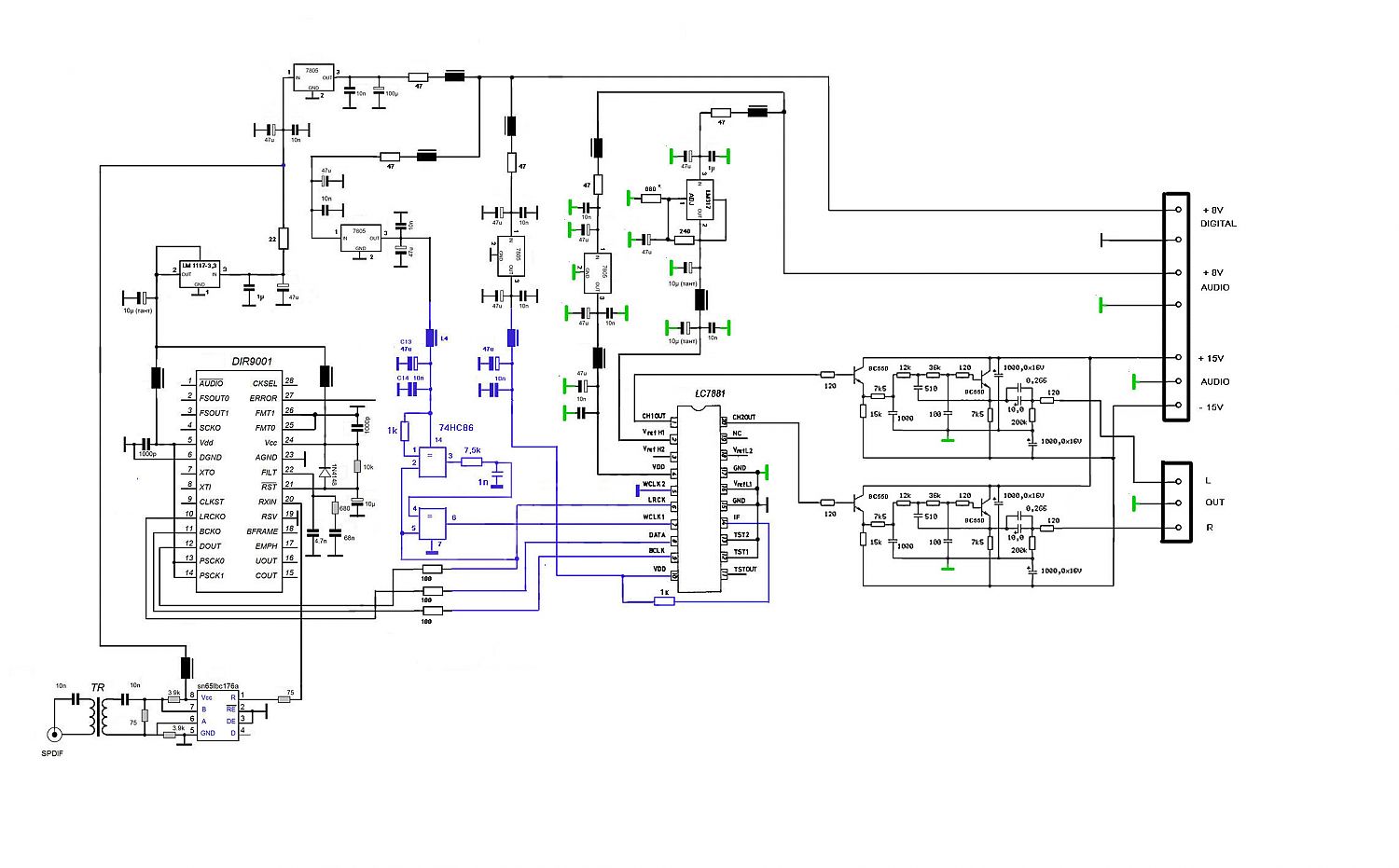

    спасибо за понимание! Прошу помощи. Есть ORION cd4200(YM3020)глаз умер звук с него раньше нравился .а с DVD BBK вообще не могу слушать.вот и появилась идея сдеать с него только ЦАП 16/44.1 и под DVD и под ПК.на CS8412 нашёл конвертор SPDIF/I2S attachment:/74/SPDIFtoI2S.gif. Может не то?

    если концепция заработает.то можно и отдельный цап собрать. слышал что в CD-ROM ASUS 52x ставили какие-то музыкальные цапы AD**.Вообще импонирет ЦАПострой Маркитанова http://www.sblive.narod.ru/SPDIFtoI2S/SPDIFtoI2S.gif

    LC7880 даташита у меня нет. И документацию на Ваш плейер бы желательно посмотреть.

    LC7880 это по-моему почти что LC7881. Разве нет? А на него даташитов в сети полно.

    steel_monkey, Не знаю. на 7881 есть. Но его напрямую к 8412 не подключить.

    Нужен режим RJ MSBfirst 16 bit. Недостающий сигнал удвоенного вордклока делается достаточно просто: https://forum.vegalab.ru/attachment....9&d=1254152578 В подобной схеме я его уже запускал ( правда от тремора и даные сдвигал, но это роли не играет). Вся тема https://forum.vegalab.ru/showthread....-DIR9001/page3

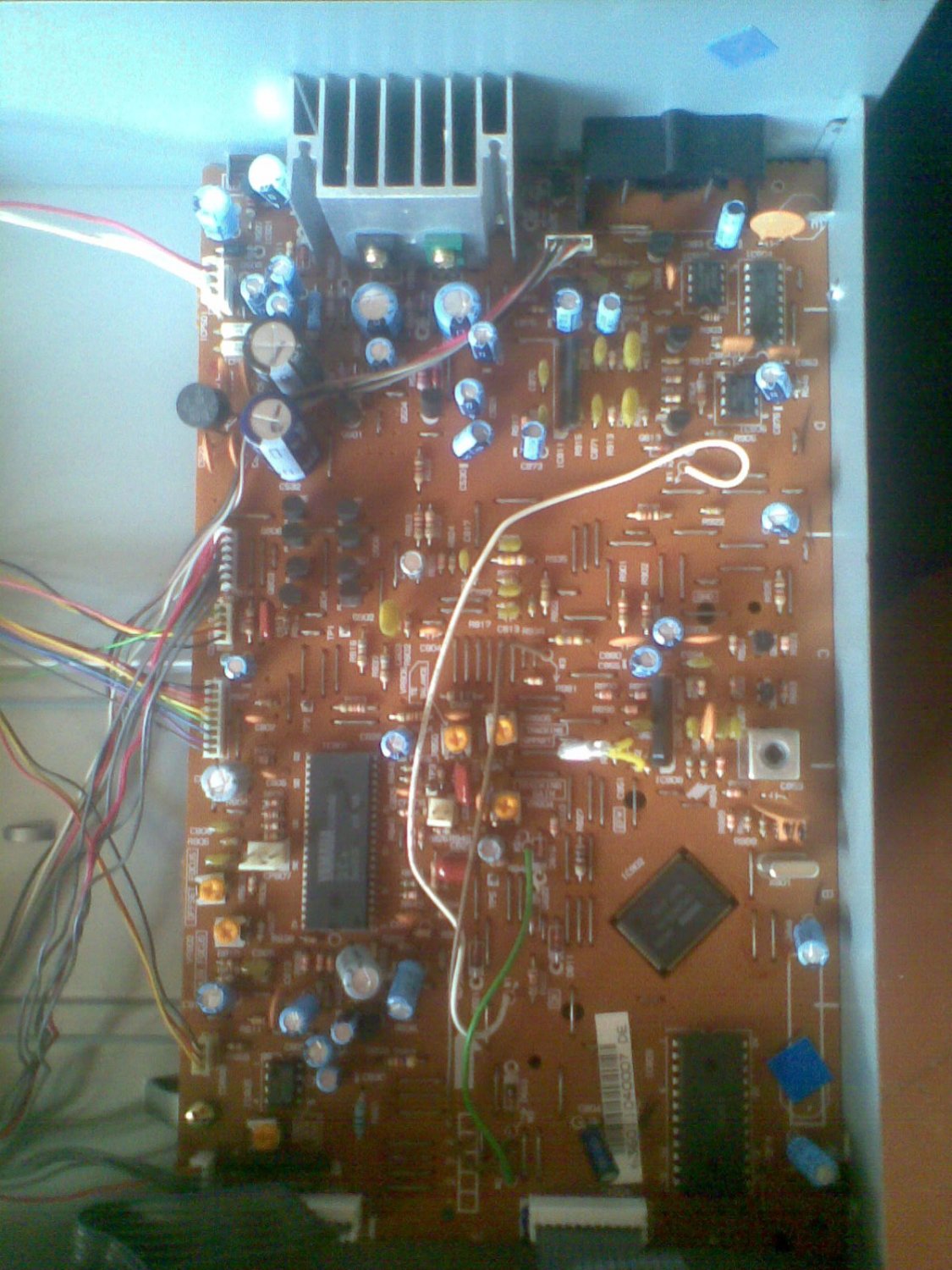

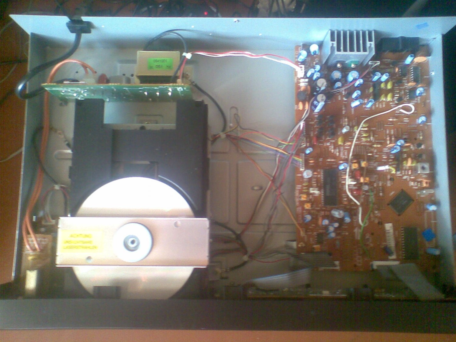

    Serge_L, спасибо Вам,что согласились посмотреть схему на ORION CD4200,чтобы дать квалифицированную консультацию.Буду стараться писать аккуратно,хотя в столь поздний час нетрудно наделать орфографических ошибок и разных помарок.Но к сожалению схемы на этот аппарат я не нашел.Одни пишут,что это клон PHILLIPS,другие-JAXXON(JAXON),третьи-SANYO,SHARP,FISHER.Нажмите на изображение для увеличения.

    igoralex, так все-таки там в углу стоит YM3020, как я вам и писал, а не LC7880 ?
