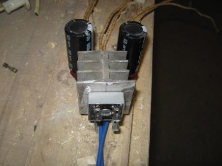

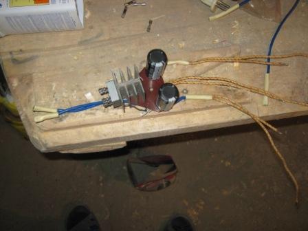

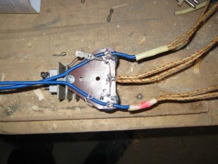

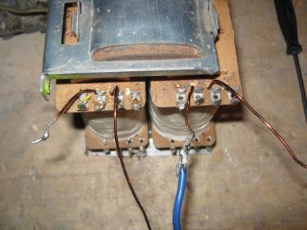

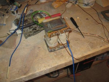

    здравствуйте.
    Проблемы с тс-180-2. он был перемотан под бп для тда7297. все вторички смотаны. там только первичка, экран(свой не снимался) вторичка. вторичка выдает 20,8 каждая. так вот когда берем одну вторичку(две независисмые обмотки) и подключаем к диодному мосту (без кондеров) то вышибает предохранитель на 1А на первичке транса . ЗАЧЕМ????
    Фото прилагаю. если надо то могу слить куда нибудь фотки большего размера.
    PS медь неотрезана т.к. может понадобиться.

    По умолчанию Re: Проблема с тс180-2
    Зачем?
    Ответ очевиден: чтобы Вы поняли, что что-то сделали не так.
    Уточните термин "одну вторичку". Она одна, или их всё же две, но соединённых вместе? Как можно взять "одну", если она состоит из двух НЕЗАВИСИМЫХ?
    ---------- Добавлено в 13:48 ---------- Предыдущее сообщение в 13:45 ----------
    Перепутали постоянную диагональ моста с переменной? Проверьте тестером в режиме диодов.
    там есть правая и левая катушка, так?? так. вторичку левой катушки соеденяю с диодным мостом. включаю, предохранитель сгорает синем пламеним( . В терминах ошибаюсь прошу прощения.
    в мосте не че не перепутано , там снизу подается переменка , сверху постоянка.

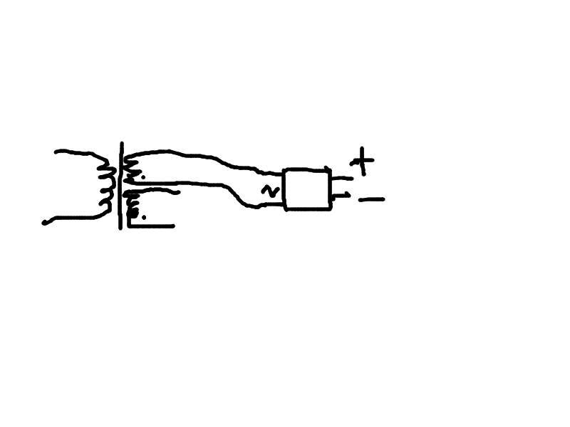

    это что за мост такой? я таких до сих пор не встречал.
    упс, при тщательном рассмотре обнаружил, что переменка с дной стороны постоянка с другой.
    вот рис в паинте нарисовал.
    skk_7, skk_7, маркировка диодного моста ? Есть такие "умные бумажки" - datasheet (даташит по русскому), так вот читай если что не понятно по нужным деталям.
    Можно фото моста покрупнее?
    + много, перепутано подключение, обычно переменка подаётся на одну диагональ, а с другой снимается постоянка.
    С мостом разобрался. с одной стороны переменка с другой постоянка пошел вкалючать.....
    ---------- Добавлено в 18:03 ---------- Предыдущее сообщение в 17:21 ----------
    короче, сжег последний предохранитель . диодный мост KBPC1502 ( http://www.okdatasheet.com/datasheet..._KBPC1502.html ) оказывается там вообще по диагонали переменка и постоянка.
    блин... тебе сразу сказали, что неправильно мост включил.
    из провода, ну, типа МГШВ-0,35, возьми одну жилку, она где-то около 0,1 мм. и напаяй на предохранитель.
