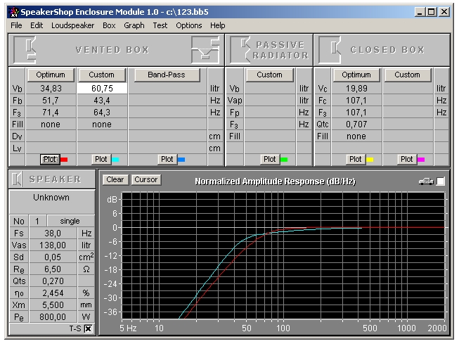

    Дабы не плодить новые темы спрошу сдесь.Тоже рассматриваю бейму см112н в качестве нч в 3ех полоску.акустика планируеться для установке в минибаре.музыка-в основном электронщина.снизу возможно будет подперта сабом.
    От акустики требуеться хороший панч 45-100гц.оформление думаеться фи 70-80л..Сможет ли этот динамик отыграть 40гц по -3 дб???

    КАк уже говорил subsonic, это "обычные мидбасы".Нажмите на изображение для увеличения.

    Дык что получаеться судя по графику спикершопа 50гц по -6дб........неужели все так плохо???
    саб пока не планируеться.будет полюбому 3ка тк прошные середины 7" еже есть.
    может ли он он в фи 80л 45гц по -3дб???
    у негог же по даташиту фс 38 гц.

    Судя по всему это Ваша первая конструкция ,подобного плана...
    Если хотите просто попилить, ваше дело!
    Ничего приличного из Вашей задумки не выйдет, тем более для электронщины!

    На данный момент нужны только топы от которых хочеться хорошего мид баса.50-100гц.может ли см112н хорошо отыграть данный диапазон в фи80л????

    Разумно требовать от данных 12" адекватной работы выше 60 гц , 70-80гц самый оптимальный диапазон в котором ещё остаётся возможность приложить максимальную мощность к топу и получить максимум неискажённого сигнала!
    Опустившись даже до 50 гц (придётся слушать щёпотом).
    Лучше делайте хоть что то "по уму"с дальнейшим сабовым продолжением!
    Чем, построите девайс , который не будет работать без саба ,но и с сабом тоже не будет!
