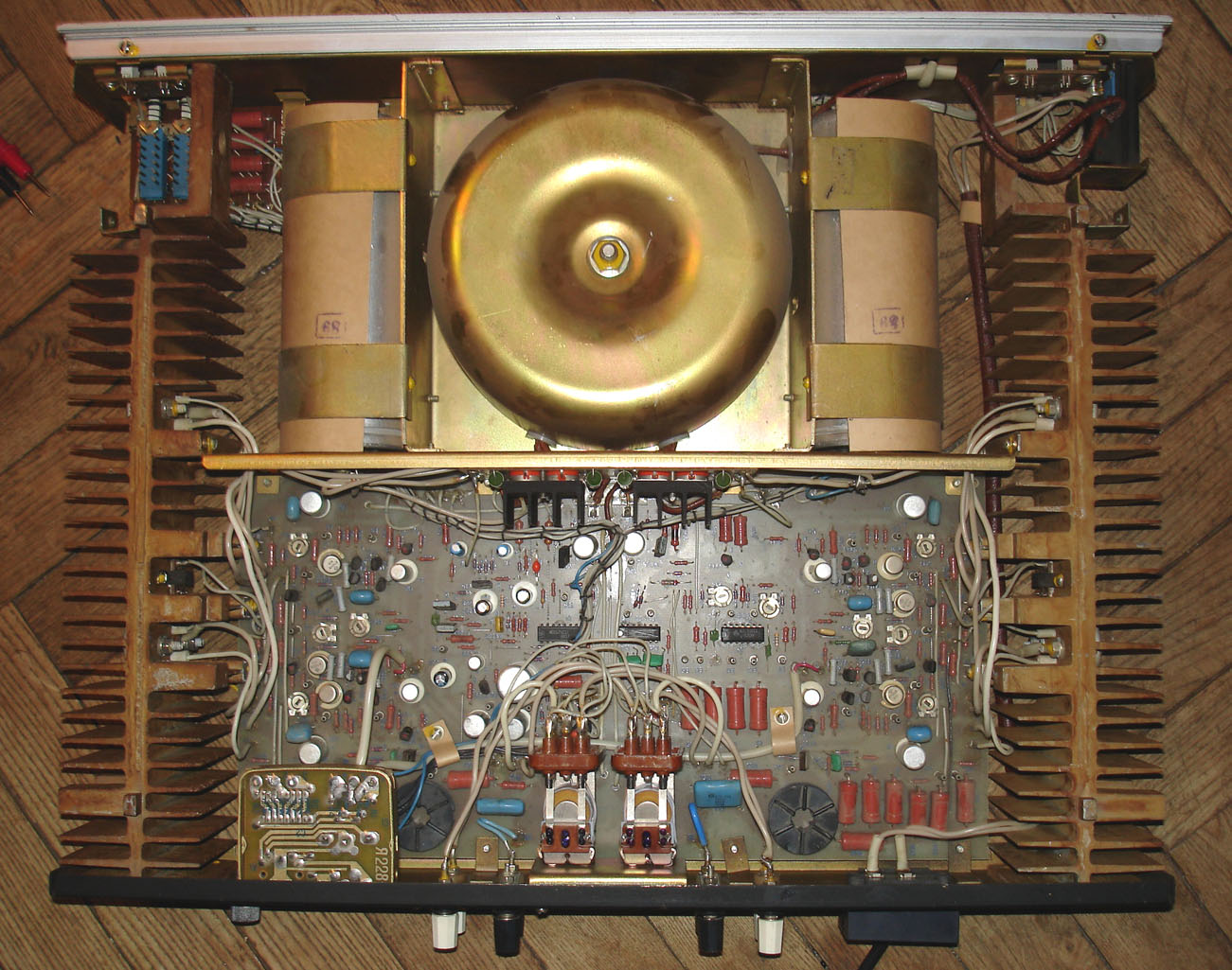

    Добрый день.
    Помогите пожалуйста решить проблему:
    У усилителя "Эстония ум 010" после длительной работы с большой нагрузкой загорелся индикатор "защита". Отключение АС и источника от вх/вых не помогло. При визуальном осмотре внутренней платы никаких видимых проблем обнаружить не удалось. Сам усилитель, видимо в порядке, так как, если при подключенной АС змкнуль реле вручную, то всё играет, при этом индикатор "защита" не гаснет.
    Первый замер контрольных точек показал:
    (Все замеры производились при отключенной АС.)
    Е16 +13,5
    Е17 +13,8 (позже удалось подравнять R36-м)
    Е18 -13,4
    Е19 -13,4
    Е20 -13,4
    Е31 -0,5
    Е34 +3
    Почитав тему на этом форуме "эстония ум 010 горит защита", где у "Yurec pipec" похожая проблема, заменил микросхемы D1, D2, D3, а так же конденсаторы защиты C36, C37, C38.
    После этого стало ещё хуже, замер контрольных точек показывает:
    Е16 -6
    Е17 -7
    Е18 -7
    Е19 +1
    Е20 +1
    Е31 -0,5
    Е34 +25
    Если замыкать реле вручную, то играет только в одном канале, в другом постоянный гул. Сильно греются резисторы R136 и R139, а так же ощутимо микросхема D1. Индикатор защиты хаотично мигает.

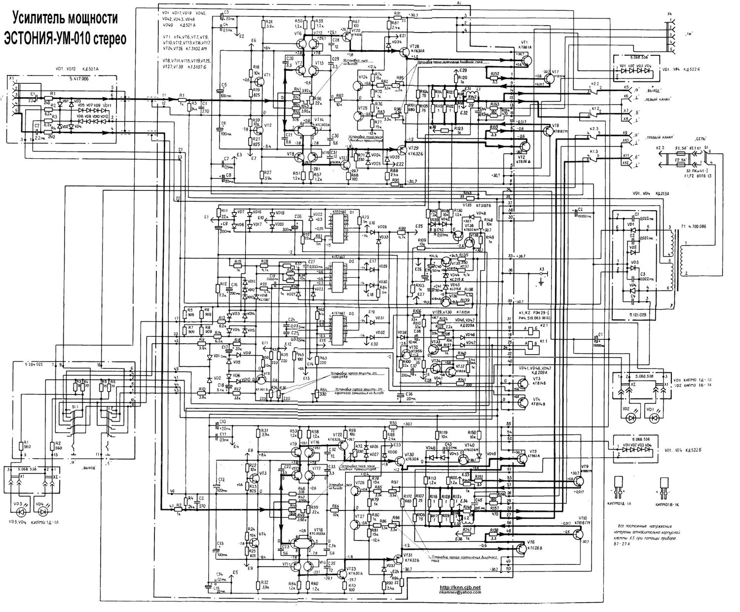

    Схему изучал, но к сожалению понять почему она ведёт себя именно так, самостоятельно пока не получилось.
    Поскольку усилитель брался пару лет назад, с рук, "как есть" (тогда ещё живой), то никаких бумажных схем с ним не шло. Весь усилитель состоит из двух отдельных частей - предварительного усилителя и усилителя мощности (http://www.rlocman.ru/i/Image/2009/06/321.jpg). С предварительным всё в порядке - стоит, пылится.
    А у усилителя мощности как раз и наблюдается описанная проблема. Сейчас он выглядит вот так: Нажмите на изображение для увеличения.

    Общая электронная схема (djvu): estoniaym-10.djvu
    или она же в jpg-е:
    Найти отдельно схемы БП и защиты к сожалению не удалось. Если попадётся обязательно выложу.

    Во-первых, не стоит ремонтировать технику, пока не понимаешь принцип её работы вплоть до принципиальной схемы. Ремонт состоит не в том, чтобы покрутить и настроить режимы в контрольных точках, а в том, чтобы понимая как работает схема, понять, почему она ведёт себя именно так. Найти проблему и устранить.
    Ремонт "подскажите, что сделать если..." не эффективен. У Вас два варианта:
    1. Разобраться досканально в работе схемы "на бумаге", чтобы зная как она должна работать, искать причину неисправности. Большинство специалистов не телепаты, чтобы по лампочке сказать, что сделать. Бывают случаи типовые, но даже в них бывают нюансы. Вылечив одно, вы недоделаете другого. Ремонт должен быть комплексным и полным.
    2. Отдать усилитель в ремонт специалисту (за деньги). И специалист заработает, и усилитель жив останется. Принудительное замыкение реле есть метод тыка, когда вместо предохранителей отвёртку вставляют и ждут, что же сгорит...

    Будет здорово, если выложите сканы схемы защиты и схемы УМ. Да, и схему БП тоже. Короче, лучше все схемы или ссылки, где их можно легко и просто посмотреть. Когда схема доступна и перед глазами, найдётся больше желающих помочь...

    Надо было начать с подстройки нуля на выходе, а не городить кучу замен. У Вас теперь либо КЗ, либо неправильно впаяна микросхема. Судя по замерам, все было относительно в норме, кроме слишком большой постоянки на выходе правого канала. Резисторы 136-137 могут греться от того, что криво впаяна одна из микросхем D1-D3. Померяйте напряжение в точках Е26/27, наверняка оно сильно отличается от +-14.4В.
    Интересно, а что побудило так поспешно менять микросхемы и кондеры? Неужели пост ЮрцаПипца?

    На общей схеме есть все, надо только знать что искать...

    AlexT, посмотрел схему. Всё видно, при желании можно разобраться.
    Если готовы серьёзно отремонтировать усилитель, внимательно, на бумажку, поштучно, перепишите все электролитические конденсаторы на платах. Запишите и ёмкость, и напряжение, и даже диаметр и высоту.
    Идите в магазин и покупайте все электролиты, что по списку. Только ёмкость на одну ступень больше берите (был 22мкФ, ставьте 47мкФ, был 100мкФ, ставьте 220мкФ) и напряжением на ступень выше. Например, был 10В, ставьте 16В, был 25В, ставьте 35В и т.д. Главное, чтобы новый конденсатор был не меньше габаритами, чем старый, но и не намного больше, чтобы на плату, на своё место влез.
    Поменяете все, кроме фильтров питания (самые большие банки). Их тоже наверное стоит поменять, но пока нет уверенности, что усилитель уже рабочий, повремените.
    Как поменяете все электролиты - пишите. Полярности внимательно соблюдайте. У советских "+" отмечен, у импортных - "-".
    Предохранители проверьте, чтобы не жучки, а нормальные стояли.
    Реле не включайте принудительно! И колонки даже не подключайте! Пока тестером мерить не научитесь.

    Nikolay_Po, точки Е31 и Е34 - это выходы левого и правого каналов, если будет сдвиг в плюс или минус, то блок защиты отключит колонки. А Вы сразу схватились за блок защиты, а надо бы за усилители. Защита должна срабатывать, когда на её входе от +\- 1,5-2 вольта и выше. В следующий раз, когда будете ремонтировать любой усь, сначала проверьте всё питание, а потом НУЛИ обоих каналов. Если всё питание и усилители в норме, только тогда беритесь за блок защиты. Желаю Удачи.
