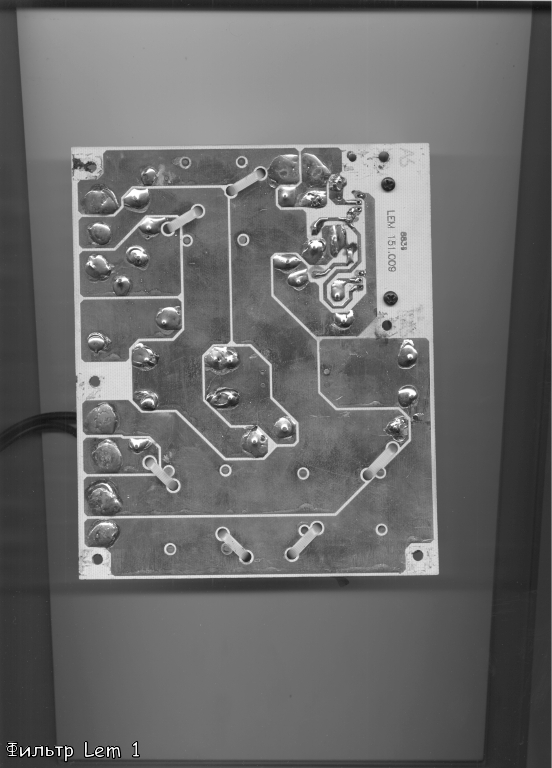

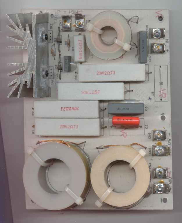

    Всем привет. Подскажите кто, что о них знает? параметры кто знает? схему? вот пару фот:

    Фильтр трех полосный, а що там радиатор делает? Так и транзисторов нет?

    to DER то, что я знаю про них ничтожное кол-во инфы - этот фильтр имеет (с завода) еще какую-то защиту, вот какого канала ... Хотя если учесть что радиатор стоит около выхода высоких ...

    У многих китайцев так реализована защита драйвера. Я сталкивался с фильтром, где сигнал на ВЧ-драйвер при превышении порогового напряжения тупо садился на землю симистором на радиаторе. Ваша схема видимо работает так-же.

    Посмотрите тему "Полупроводниковая защита ВЧ головки" в данном разделе. В ней похожая схема защиты.

    Ну в общем концептуально что-то в этом духе...

    Вот тут обсуждение по этой теме.
    http://forum.plus-msk.ru/showthread.php?t=133583
    Краткий анализ.
    Открытые транзисторы(дарлингтоны) в схеме защиты драйвера(см. выше) делают
    импеданс или сопротивление, что тут не важно, очень низким, равным гасящему резистору перед ними.
    Для усилителя это почти короткое замыкание.
    В схеме от Клеома перед дарлингтонами ок. пяти Ом, но тоже интересненько.
    http://savepic.ru/1754515.jpg
