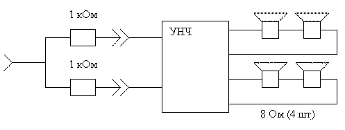

    По умолчанию Как вывести один канал на 4 колонки.
    Есть один линейный выход (моно). Необходимо звук с этого выхода послать на 4 колонки.
    Предполагаю сделать следующим образом:
    1. Моно сигнал, через резисторы 1ком подать на стерео входы усилителя.
    2. Включить последовательно по 2 акустические системы на выходе каждого канала.
    Колонки по 8 ом. Усилитель Carlsbro Powerline CP200 (60 ват / 8 ом)
    Большой громкости не потребуется, каждая колонка будет озвучивать небольшую комнату.
    Кто что скажет по этому поводу?
    По умолчанию Re: Как вывести один канал на 4 колонки.
    1. Да
    2. Как я понимаю, речь идёт о фоновой подзвучке помещений, то есть бороться за сотые и тысячные доли процентов качества не требуется. Тогда да.
    ...можно и без резисторв - напрямую.
    Лучше АС параллельно. Как я понял он умеет на 4 Ома работать.
