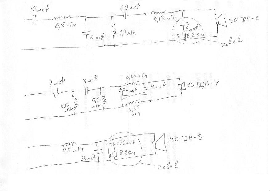

    По умолчанию СЧ и ВЧ для АС150-001
    Имеется сабжевый Корвет в котором родные ВЧ и СЧ головки заменены каким-то нехорошим человеком на аналогичные от С-90 (20ГДС-4-1 (?) и 10ГДВ-?).
    Середина просто ужасная -- на средней громкости местами режет уши
    Ну, и ВЧ особо не радуют.
    Родные СЧ найти пока не получается -- говорят, дефицит Можно (и нужно ли) искать что-нибудь вместо 30ГДС?
    С ВЧ попроще, но может имеет смысл поставить что-нибудь получше? Что это может быть?
    Очень хочется обойтись без переделки фильтра, т. к. сам я в этом не соображаю...

    Если фильтры там родные и непеределанные, то лучше поискать и родные динамики (30ГДС-1-8 и 10ГДВ-4-8 завода "Красный Луч"). Потому что там фильтры очень хитрые и были посчитаны компьютером именно для этих головок.

    Схема и статьи по переделке -
    http://korvet75as001.chat.ru
    Мой "перевод на русский язык" заводской схемы - в аттачменте:
    - на НЧ имеем классический фильтр второго порядка с корректирующей цепью Цобеля;
    - на СЧ имеем очень неклассический полосовой фильтр третьего порядка плюс тот же Цобель;
    - на ВЧ имеем супернеклассический фильтр четвертого порядка плюс что-то пока что неподдающееся определению на базе двух "параллельных" катушек по 0,25 мГн и ёмкостей 4 мкФ.
    Есть желение загнать всё это в modeller LspCAD.
    Загоню - поделюсь картинками.

    По умолчанию Re: СЧ и ВЧ для АС150-001
    Nagema,
    да уж какая -то бяка по ВЧ
    эта штука оказалась довольно занятным коректирующим фильтром.
    при 8 омах и 60 мкГн индуктивности головки дает по напряжению спад 5 процентов
    от 1000 до 3500 Гц, затем подъем на 45 процентов от 4000-20000 с максимумом на 13500 Гц
    ZERO, кончай стебаться, /упс, только что увидел твою дописку…/ я второй вечер пытаюсь эту бяку в LspCAD вставить )… хотя дело это совершенно пустое без конкретных параметров динамических голов…
    Вот ведь блин ирония судьбы и времени: во времена выпуска "Корветов" у заводчан мелись АЧХ головок - но не было CADa, моделировали фильтры на перфокартах EC-ЭВМ и писали в паспортах гордое "рассчитано с применением электроники" или как там в оригинале…
    А у меня, ламера, на раз-два-три имеются и Огромный Персональный Компьютер, и сверхмощный специализированный CAD - но нет базы *.frd по всем совейским головкам. Мда.

    база дохлый номер,
    нужно конкретные параметры динамика подставлять ,а соответственно и мерить
    либо иметь стабильные по параметрам партии динамиков ,что вряд-ли возможно если рассматривать головки старых лет
    изменение параметров например 6 ом и 40мкГн соответственно существенно влияют на результат деятельности фильтра
    О да. Погонял, как смог, схему в CADе. /Заодно понял, что такое All-pass filter. Действительно страшная штука-бяка./ Забираю назад свои слова про "выложу картинки". Не ругайте сильно, поскольку я всего лишь третий раз пытаюсь что-то смоделировать в этом пакете, который, действительно, на реальных кривых SPL и импеданса может /верю ) / творить чудеса, подгоняя номиналы под ноль децибел суммирующей АЧХ… по сравнению с DOSовым стареньким симулятором от Visaton - как "линкольн" против ушастого "запорожца"… жаль, что CAD не умеет индуктивности мотать самостоятельно…
