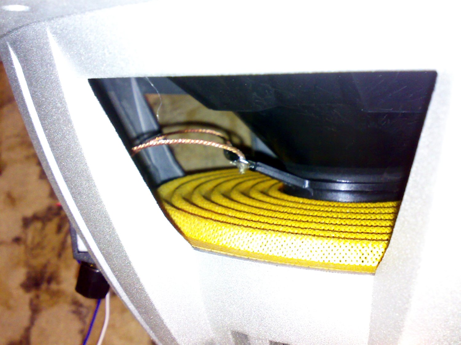

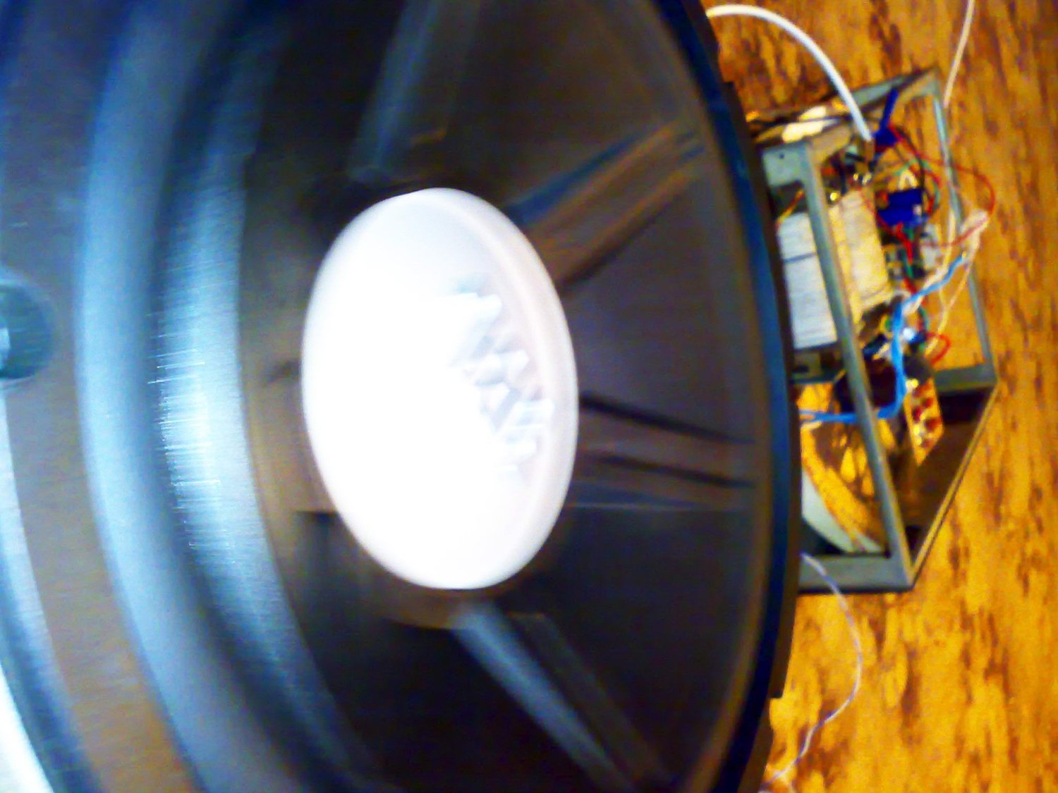

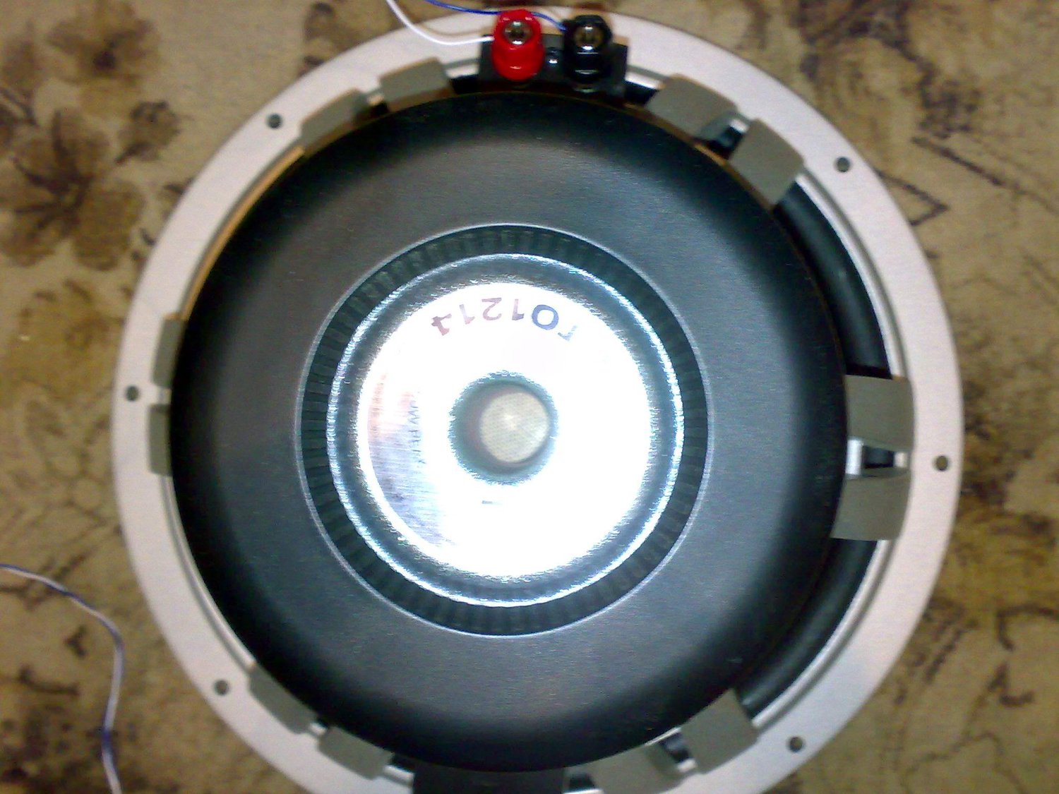

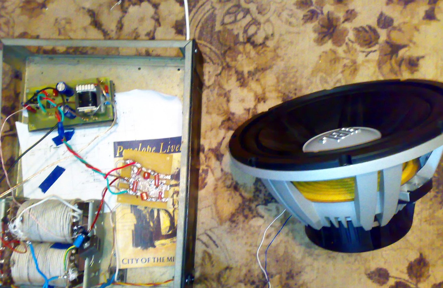

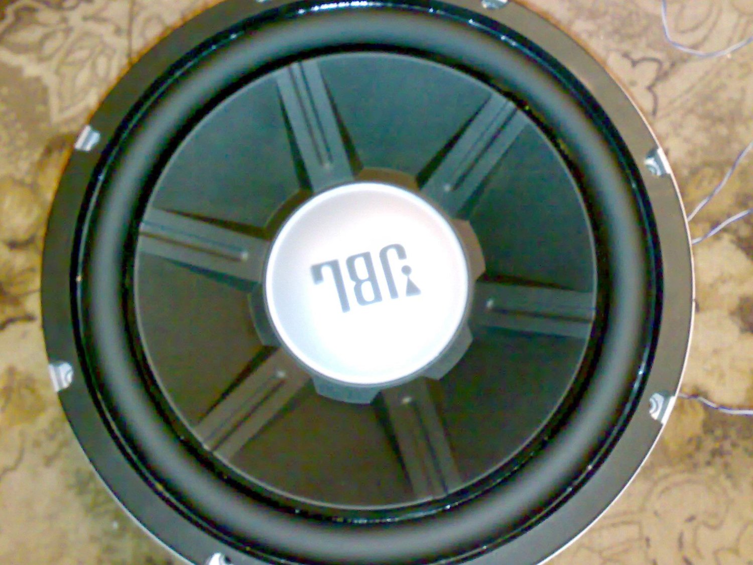

    приехал динамик, подал 250Вт без корпуса - все чисто, никаких призвуков явных нет. теперь собираю ящик, ФИ обьем 87 литров.
