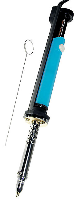

    Электрический оловоотсос очень удобен. Я обычным уже забыл когда пользовался. Со старым гетинаксом безопасно работать, так как на одну пайку тратится не больше секунды. Долбаный ROHS тоже берет, но не на многослойках.
    У меня в точности как на картинке. Года четыре им пользуюсь уже. Скоро надо будет новый покупать - пластмассовая трубка трескаться начала. Но свою цену он отработал многократно. Рублей 600 - 800 стоил, сейчас уже не помню точно.
    Ну и оплетка вещь незаменимая. Мне TECHSPRAY ProWick нравится, пробовал разные, но эти лучшие, на мой взгляд.
