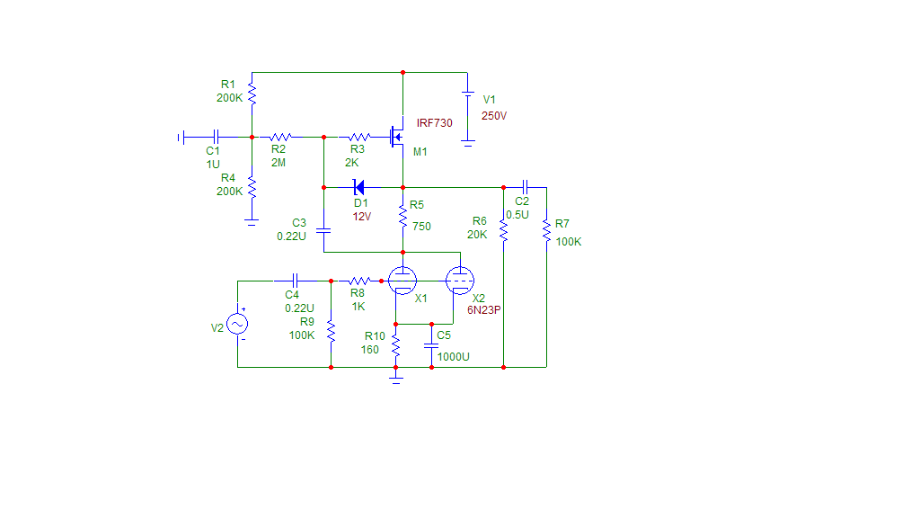

    Я тут попытался по рецепту Аллана Киммела мю фолловер смоделировать в микрокапе и что-то он какой-то кривенький получился. Не пойму в чем дело. На АЧХ завал с 1 кгц
    Кидайте камнями, плииз.

    Картинкой можно?

    А зачем такой здоровый МОП ставить? Мощность пугает?
    И зачем 20 кОм по постоянке на выход? МиллиАмпер несколько ест. От переходных процессов?
    Хотя неясно, откуда 1кГц - Ri двух ламп порядка килоОма, емкость МОПа сотня пик входная...
    Yours Aye, Ilya

    Глюк Микрокапа или некорректные модели.

    Стоит провернуть DC Analysis - и режимы глянуть.

    Киммел писал, что лучше ставить IRF713
    Честно говоря, я плохо понял как считать нагрузочный резистор для полевика.
    Режимы смотрел-вроде все в норме.
    Модель полевика из микрокапа, а лампы- скачал, а откуда, уже не помню.

    Микрокаповские модели могут ошибки содержать.
    Вообще любые чужие модели лучше проверять, а еще лучше делать самому.

    Точно.Особенно тщательно надо проверять модели резисторов .Сопротивление резистора R2 составляет 2М,что в Микрокапе значит 2 миллиома.2 мегома будет правильно 2 MEG.Payal-Nik, потом измерения Вы производите в узле (1),а это правый вывод конденсатора С1.Рекомендую в дальнейшем никогда не вводить в измеряемые величины номера узлов.По мере изменения схемы они меняются.Лучше обозначить их через TEXT MODE.Например OUT.
    P.S.С АЧХ всё нормально, на 160кгц (-3дб).
    Сергей.

    А откуда здесь сигнал снимается? С истока M1? А потом куда, на трансформатор?

    Зачем трансформатор?У него довольно низкое вых. сопротивление.
    Интересный спектр, в симуляторе только вторая гармоника,примерно 0,5%.(1в на входе,Ку~30дб)

    Я подумал что это выходной каскад, а там на выходе постоянка около 121 В получается.

    Обычно такие схемы,по постоянке, развязывают конденсатором.

    А для чего все-таки здесь R6? И какая может быть выходная мощность у такого каскада?

    Не знаю,лучше спроси у того,кто это рисовал.Возможно,для задания режимов по постоянному току,чтобы выставить ток через Мосфет больше чем через лампы.При малых токах у них маленькая крутизна.

    Вопрос не очень корректный.Такие каскады обычно используют в качестве усилителей напряжения.По току его грузить не стоит.
    Пока не понял как этот составной каскад работает - даже не замечал 2М
    Для меня было несколько необычно , когда лампа запитывалась с повторителя , который переменку "повторял" с той же лампы !
    Именно этим и обусловлены искажения , которые возникают , ИМХО .
    Происходит модуляция питания ламп через повторитель .

    Почитай как работает СРПП (SRPP) на двух лампах,тут примерно тоже самое.

    Этот же принцип с успехом использует в своих конструкциях А.Никитин, собранных полностью на транзисторах.
    Смысл в том, что каскад сверху повторяет сигнал, одновременно являсь динамической нагрузкой для каскада, расположенного снизу.
