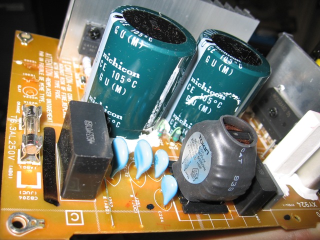

    Взял по случаю Yamaha YST-SW800 (18-160 Hz, 39x48x42 см.). Для эффектов в 5.1 совсем не плох, но даёт сильную наводку на тюнер ресивера. Вот полез в него, посмотреть, что можно сделать. Стоит импульсный блок питания, может транс поставить или наводку даст и сам усилитель? Смущает параметры выходная мощность 800W/6Ом, потребляемая 250W. 300W тора в место импульсника хватит? Кто встречал подробную информацию по Advanced Yamaha Active Servo Technology, применена в нем, думал датчик, какой стоит, нет к динамику только два провода. Получается они с основной катушки динамика, и какой то сигнал обратной связи выделяют?

    Alexei, экранировать БП, шаманить с фильтром по 220в чтоб помеху в сеть меньше пускал, это гемор но проще чем импульсник на сетевой трансформатор менять.

    Блок питания стоит с автогенерацией, без микросхем, с зарядкой конденсаторов через резистор при включении, отдельный дежурный обычный транс, но всё это просто в воздухе без экранов.

    off: для начала колечко ферритовое на 220в повесь, или оторвать дроссель от мертвого монитора. Хотя это скорее в раздел "ремонт"

    Усилок мощности? В упор не вижу сетевого фильтра, либо он есть но очень маленький. На 99% уверен что помеха прет по сети, подобное уже было - электронный пускатель для ламп дневного света гасил весь ресивер, жестяной экран не помог, вылечил лишь ферритовым колечком.
    На обычный транс если сменишь то только хуже будет, импульсник гораздо лучше выдерживает большие пики в нагрузке.

    Блок питания на первом фото, второе фото, где много транзисторов это УНЧ. Входной фильтр в БП стандартный ёмкость 1.0 mF параллельно вилки питания, двух обмоточная индуктивность 2х44 mH, и ёмкость 0,47 mF, дальше резистор 7W 6,8 Ом, для ограничения зарядки двух 1200 mF x 250 V электролитов, после запуска генератора резистор 7W 6,8 Ом, шунтируется. Есть ещё четыре ёмкости, на новом фото синие, на землю, но вилка без земли, хочу поставить по питанию стандартное гнездо как на компьютере и используя стандартный компьютерный сетевой шнур дать землю на схему.
