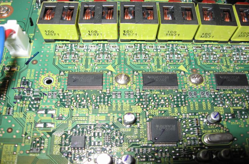

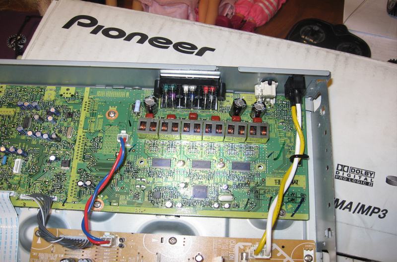

    В связи с невозможностью найти головку для лыж:
    https://forum.vegalab.ru/showthread....%D0%B0-LG8816W
    Купил данный пионер 170 со встроенным усилителем. Думал подключить его
    к своей системе, но оказалось , что у этой модели нет аудиовыхода вообще.
    Залез внутрь посмотреть на чём собран собственно его усилитель.
    При заявленной мощности 6х60Вт эрэмэс, долго искал усилитель,
    смутили довольно большие катушки в "броне". Не нашёл. Подключил - всё
    работает. Хотя до 60Вт и не дотягивает , но 20-ть точно есть.
    Кроме вот этих 3-х маленьких мс ничего больше нет, снизу тоже и
    радиаторов никаких. Даже для класса "Д" странновато. Посколько
    придётся использовать этот усилитель, то может ли кто-нибудь что-нибудь
    сказать по его поводу.

    https://dzen.ru/sivolobov Аватар для Black_Panther
    07.06.2004
    Москва, Бибирево.
    2,397
    По умолчанию Re: Pioneer HTZ-170, встроенный усилитель
    Эти микры и есть усилители, надо смотреть даташит и привыкать. В будущем во всей бюджетной технике будет стоять такое гэ.

    17.05.2008
    Haifa
    1,088
    Но нет же выхода звука на стерео усилок, если переводить с HDMI , то чем лучше ?
    P.S.Нашёл по-быстрому вот такое:
    http://cgi.ebay.com/HDMI-1080P-RCA-C...item2eb18c3dd0
    P.P.S. А как они греются - палец удержать невозможно - градусов 80С на корпусе.
    Днище , используемое в качестве радиатора - около 55С. Забыли два винта крепления к охлаждающему пятачку вкрутить.
    Смазки тоже нет. И стоит это 400 баксов.
    Смазки тоже нет.
    Лично я не удивлен. Расчет такой: быстрее подохнет - быстрее купят новое, ибо ремонт будет стоить минимум пол-аппарата и долго. Наступает эра одноразовой техники, начавшаяся где-то лет 5-7 назад.
    Поэтому промышленные творения лучше сначала разобрать и привести в порядок, а после уже эксплуатировать.
    Штуковина по ссылке подойдет, хотя лично я бы после увиденного отнес аппарат назад или продал его к известной матери.

    Царенко.В
    Ну обычный Класс D. Типа афигенно выгодный экономически. Большой кпд, радиаторы большие ненадо.
