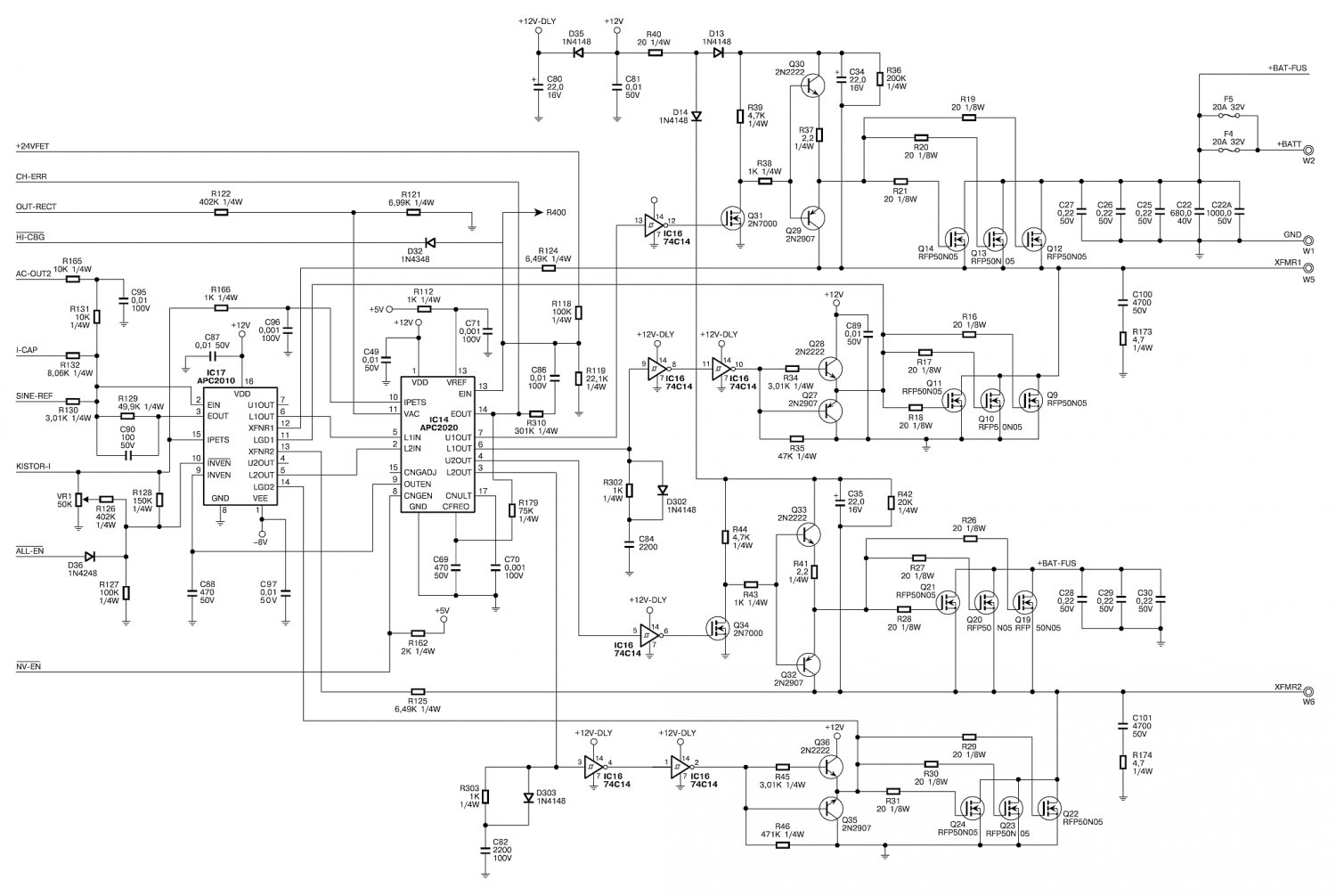

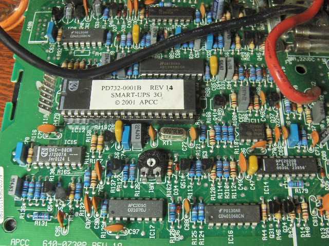

    вот плата от смарт упса 420 мостовая 4 по 3 в параолелт арфзт46 два акб по 12 волт. давно просит нормального пуска. шлейф управления оторван находится спереди процессора .

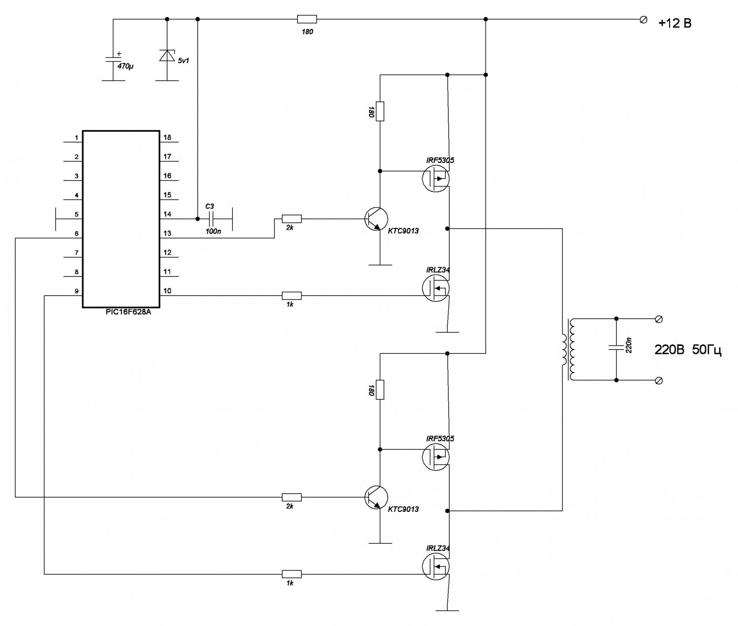

    думаю нужно продолжить тему чистого синуса на трех деталях даю схему или можно прикрутить 675 мкашник в смарт упс вторая схема . не пойму подойдет ли транс смарта для чистого синуса.

    По умолчанию Re: PIC12F675 для бесперебойника и не только.
    плату зпустил оказалась живая потом проверю какой там синус если кому надо обясню на пальцах как это дело запустить . мкашка PIC12F675 дело интересное остается всиле . чистый синус дороговат оказывается поэтому все и молчат как партизаны или мало востребоват в хпоху ибп . если у кого какая инфа будет пример как из уса класса де получить чистый синус аналоговым или с мк может прошивка где есть в нете какой програмотор купить и тдд то пишите
