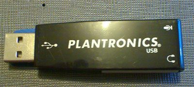

    В связи с приобретением ноутбука встал вопрос о получении из него мало-мальски приличного звука с использованием внешнего ЦАП. Планировал встроить в имеющийся ЦАП ( 8804+1794, по мотивам Пикардиан) что -то на PCM270х. Однако, по случаю, на барахолке была приобретена приблуда Plantronics USB Adapter-01.

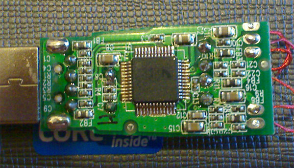

    Анализ внутреннего содержимого показал, что оно собрано на чипе CMedia - CM108, очень близко к даташитной схеме. Вот и возникла мысль- а не попытаться ли вытащить оттуда спидф или вообще, квадратную шину? Аккуратно подпаяться к нужным ногам, в принципе реально.
    Насколько плох в плане получения относительно качественного звука такой вариант, интересует возможная разница с вариантом на PCM270х.
    Может кто пробовал уже с CMedia работать?

    Судя по даташиту, всё сделать реально. И СПДИФ выход, и И2С вход-выход.

    Turbo_man, да, реально, поэтому я и заинтересовался. Спдиф вообще элементарно- на 1-ю ногу подпаяться, делитель- емкостную развязку и порядок. Тут вопрос в качестве, именно на этом чипе.

    Вот что высмотрел в дате. Выход числится как DO, 8mA, SR (Digital Out, Slew Rate Control).
    Есть подозрение, что 8 мА маловато будет для непосредственной работы на 75 ом кабель? Хотя, почему то указан именно ток выхода, если предположить что выход токовый то как раз 8 мА на 75 ом точно дадут требуемые стандартом 0.6 вольт.
    Нашел тему, там без проблем получался цифровой выход. Подпаялся к выводу 1. Никаких признаков сигнала на этом выходе нет.
    Где подвох?
    Подвох, как обычно, оказался в дровах, вернее в винде. Семерка упорно ставила свои дрова. Причем возможности обновить не давала, бодро рапортуя что софт свежайший. Пришлось применить непопулярные меры . С новой версией правильных дров в системе появилось новое устройство- цифровой выход.
