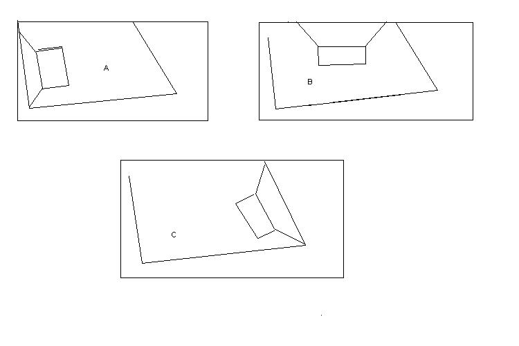

    Какой вид оформления более подходящий к задуманному

    По умолчанию Re: Рупор в Авто
    я очень мало понимаю в рупорах, но варианты в,с по моему не жизнеспособны
    и прикиньте размер такого ящика.....рассаду не повозить))
    Багажник ваза порядка 400л так что я думаю там есть где развернуться
