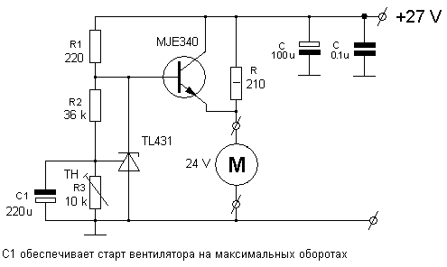

    Коллеги!
    Помогите определится в выборе устройства адаптивного управления вентилятором охлаждения УМ. Схемы собраны и испытаны.
    В схеме с терморезистором все хорошо, окромя неудобства крепления терморезистора (проблема решена, придуман несложный крепеж).
    В схеме с транзистором в качестве термодатчика есть проблема с уходом рабочей точки, как подозреваю, от изменения температуры кристала термодатчика, поэтому наблюдается нестабильность работы схемы (либо слабо реагирует на температуру, либо плавно саморазгоняет вентилятор.
    От таки дела.
    Ваши мысли?

    Первая схема не будет нормально работать.Она сама не термостабильна.
    Собери по второй,но вместо терморезистора поставь цепочку из R1,R2 и транзистор.

    Вот с этого места поподробней, если не сложно...
    А достаточно ли будет транзисторному датчику 2.5 Вольта (референс вольтаж данного стаба) для работы?

    Ток коллектора каскада на транзисторе BDX53 будет гулять от температуры,т.е. будет не стабилен.Это связанно с ростом бэты от температуры.
    Более чем.

    Как я понял из вашей дискуссии, вторая схемка самое оно, ибо я уже развел под нее платку , да и трудно чем-то испоганить параметры обниковенного стабилизатора .

    Цитата Сообщение от PSV
    Насчёт самое оно,не знаю.Вариантов можно много придумать,но на вид вполне рабочая.
    Она не только на вид, она и в железе рабочая, об чем и сказано в начале темы. Крутил-вертел ее и так и сяк, грел, охлаждал - все зашибись. Ну и к тому же недорого (0,8 у.е.)

    Ну и хорошо,мои поздравления .Попробуй ещё с транзистором,его крепить удобней.
