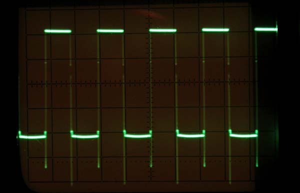

    А может проблема и не с генератором, а с головой... Решил измерить резонансную частоту динамика с помощью генератора Г3-118. Что-то мне звук не понравился с генератора - решил посмотреть осцилом. И вот что получил - с выхода II нормальная синусоида, а вот с низкоомного выхода I сигнал от синусоиды весьма далек. Я что-то неверно подрубил или генератор полетел?

    1. Куда воткнул динамик? Нужно в низкоомный выход.
    2. Переключатель аттенюатора в положении как на картинке.
    3. Регулятор уровня - на минимум.
    Если без нагрузки и при выполнении 2 и 3 на этом выходе (<5 Ом) не синусоида - то генератор.

    К низкоомному выходу подключил резистор мощностью 10 ватт номинал 10 Ом. Аттенюатор как на картинке. Получил ту осциллограмму, которая на правой картинке. Сейчас посмотрю, что там без нагрузки.
    Та-ак. А без нагрузки все в порядке - и синусоида нормальная и уровень выхода регулируется. Кажется, я сам сообразил - элементарная невнимательность. Выход рассчитан на нагрузку МЕНЕЕ пяти Ом. А я туда сунул КИНАП с 16 Ом. Вот и получил не синусоиду, а недоразумение. И проверял потом осциллом на резисторе 10 Ом. Правильно рассуждаю?

    Насколько я помню, там просто усилок с высоким выходным током включен (т.е. мощник), поэтому на большем сопротивлении все должно быть нормально.

    Черт, тогда становится совсем непонятно - на холостом ходу все ок, а под нагрузкой - шалит. При этом выход на 600 ом вполне нормально работает - я с него снял сигнал, через килоомник на голову, к голове В3-38 - промерил резонансную частоту. Все в порядке.

    Значит, с выходом проблемы... Ограничение по току там по-моему есть. Или накручена чувствительность к перегрузке, или у динамика что-то не то...

    ГЗ-118 не приспособлен под низкоомную нагрузку. Необходим мощный буфер. Сам на нём пробовал цеплять головки 4 Ом. Через секунду напряжение на выходе возрастает, происходит ограничение- клиппинг (надеюсь ясно, почему). В общем то, что у ФулЭнда на второй фотке. Замерять параметры головок надо через токостабилизирующий резистор 1кОм.

    Посмотрел ТО. Действительно, выходное сопротивление на выходе I нормируется не выше 5 Ом. Однако в выходном каскаде (он однотактный) в эмиттере Т23 установлен токоограничивающий резистор R94 сопротивлением 6,2 Ома. Транзистор Т22 при увеличении выходного тока свыше 100 мА открывается и ограничивает максимальный выходной ток этой величиной.
    Реально она наверное еще меньше.
