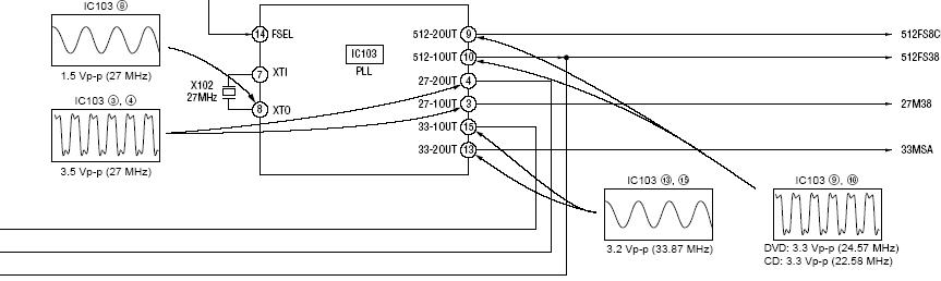

    Смотрю вот схемы на SONY DVP-NS705V/NS755V/NS905V/NS915V
    Кварцев 2 на 16,5 и 27 МГц
    Первый - к MB91307R, второй - к CY24233ZCT
    отдельно SACD декодер CXD2753R, AUDIO DSP CXD1938AR, ЦАП CXD9674TN-E2 и CXD9675R-L с балансным выходом
    Как в 930 не знаю, но наверно похоже
    Точно 16.5? Или 16.9344? Если все таки первое, то это вилы. Тоже ФАПЧ.
    MB91307R это чего интересно? Возможно дивайдер управляемый, ФАПЧ как раз в нем, а с него уже клоки раздаются.

    MB91307RPFV-G-BND-E1
    SYSTEM CONTROL
    IC104 Скорее всего управляющий процессор
    Точно http://www.m-peter.ru/pdf/mb91307.pdf
    (такое описание да на MT1389)
    Частота точно 16,5
    вторая CY24233ZCT IC103 PLL

    Да, этот кварец 16.5 ни к видео, ни к аудио отношения не имеет.
    Все сетки частот делает кипресовская PLL-ка.
    В общем, чтоб SACD нормально слушать, надо брать чисто CD/SACD девайс, без видео, без dvd-a, и без поддержки мп3. Только как бы они и туда, в целях унификации фапчу не засунули...
