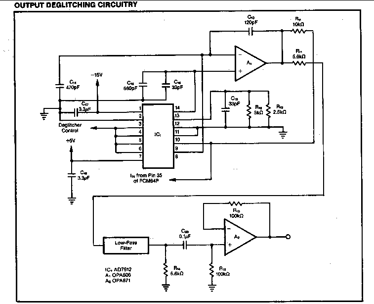

    Дмитрий, не подскажете, где по данной теме можно почитать, или ссылочку на обсуждение данной темы. Я задавал вопрос о PCM64, но веточку как off переместили.
    Цитата Сообщение от Painmailer
    В pdf на PCM64 есть схема на основе AD7512. Как она по сравнению с AD783 и пр. интегральными УВХ?
    Присоединяюсь к вопросу!

    Имеется в виду вот эта схема деглитчера.
    Да это то же самое УВХ, только на дискрете. У него хуже стабильность, чем у интегральных УВХ и больше паразитные выбросы при переходе в режим хранения.
    Лучшие по свойствам УВХ делают не на основе МДП-ключей, а на основе диф. усилителей с переключаемыми режимами работы по току.
