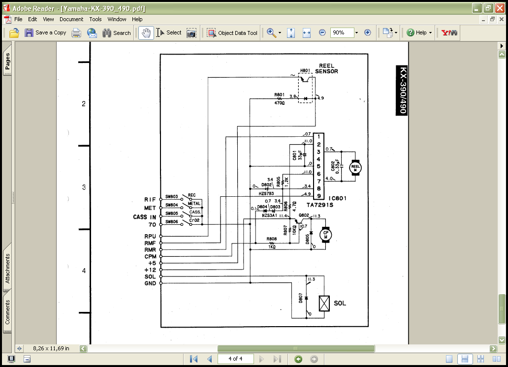

    Если я выложу электрическую схему протяжке может кто подсказать можно ли что улучшить...?

    По-моему в О005/006 проблем с САР ВД нет...
    Не совсем так, в жизни не было, а на заводе настройщики мучались, с некоторыми аппаратами - не идет "детонация" и все (это с ревоксовской схемой), а когда с о/э003 "мучались" то говорили, что САР сделана не правильно (2 схемы в серии шли), искали причины в движках, прижимных роликах, плохих подшипниках и т.п. и вот когда мы начали делать о101 (предполагалось ставить некондицилнные движки) специально был взят двиг с Кд порядка 0.15, в итоге получили 0.06

    По умолчанию Re: Поговорим о САР, приводах, детонации
    Борисыч44,
    Если честно в схемотехнике я разбираюсь мягко говря поверхностно, но может быть более квалифицрованные форумчане смогут сказать можно ли путём улучшения схемы добиться уменьшения детонации или улучшения стабильности скорости?
    Для этого желательно знать исходные данные, хотя бы исходный Кд, форму напр. на входе УПТ, переходной процесс и др, ну и к чему стремитесь

    Здесь самой САР нет...
