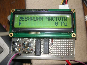

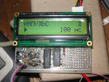

    Аватар для .efko.
    18.04.2005
    Казань
    403
    По умолчанию Re: Вопрос о взаимозаменяемости AT89...
    Фото. Во всех представленных режимах.
