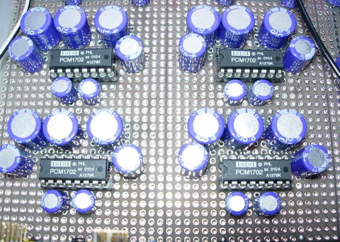

    Цитата Сообщение от belka
    Тут за 100 мкф кто - то высказывался , это перебор , отрицательных моментов будет больше . Больше ёмкость , больше паразитные параметры .
    Угу, точно, ТI за них высказывался. Даташит 1702 - FIGURE 4 - Typical Application.
    Я специально провоцировал на высказывания. Разнообразие мнений приветствуется.
    Японские коллеги тоже за 100 мкф, да еще и осконы норовят туда запихать , а сами 1702 похоже в балансе....
    Последний раз редактировалось Shottky; 13.11.2005 в 04:16.

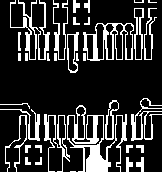

    Цитата Сообщение от pokos
    Вот, довольно рыхлая плата...
    Схему можно выложить? Опторазвязки не признаёте? Что за стабилизаторы пятиногие - 431xx ?
    А разводку а-ля Кристал CS5396DB кто-то может сочинить? Или хоть объяснить назначение тонких линий, дублирующих основные проводники на многих выводах (в том числе верхнем левом).
    Схема-то обыденная, пошти што даташитская. Плата потому и сделана отдельно, чтобы опробовать всеразличные развязки и другие варианты на морде у ЦАПа. По факту оказалось, что не нужно это всё...
    Стабилизаторы весьма редкие - малошумящие LT-шки. Я бы ими ещё закупился, да вот, в Канаде щас никого не живёт из друзей.
    Думаецца, проводники предназначены к разрезанию при задании режимов. Никакого дублирования, я, кстати, там не узрел. Ну, идут земляные дороги меж контактных площадок, ну, тоненькие земляные дороги кое-где на площадки контачат....
    я конечно не спец, но это у них то, что в PADs называется thermals - дорожки между контактной площадкой и полигоном заливки делаются зауженными что б потом паять было проще. А этой странной формы "уголки", ИМХО, для компенсации ширины зауженного проводника-thermals, и похоже, что их использованная софтина-разводилка сама рисует, непонимая, что тем самым создает маленькие землянные петли.
