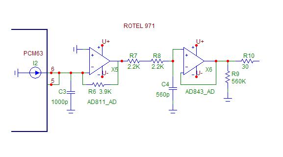

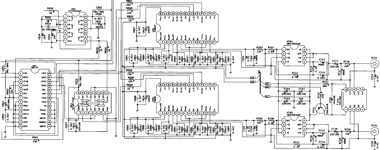

    Есть такой же аппарат, пробовал несколько вариантов по изменению "выхлопа", так же не устроило звучание.
    Приведу чужой пример улучшения - с более скоростными МС(+родная схема) .
    На это улучшение надо плату новую делать. И непонятно, выдержат ли повышенный ток стабилизаторы и трансформатор.
    К тому же о звуковых качествах "скоростных" 811 и 843 - тут уже долго спорят, многим они не нравятся, мне тоже.
    Мне лично не удалось приличный звук из Ротеля 971 выжать, ни заменой кондов, ни заменой оперов и диодов. Возможно, надо ставить другие трансы, этого не делал.

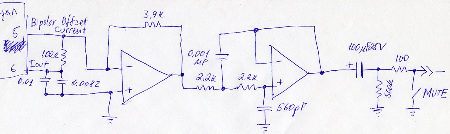

    Поскольку там одна половинка ОУ используется в I-U, а вторая - в постфильтре, то самый правильный путь - купитьт у Агеева (sia_2) переходник из сдвоенного дипа в 2 одинарных соика с шунтами, тогда количество вариантов замены сильно расширяется.
    Это совершенно правильное замечание. Я тоже как-то писал о такой возможности. Однако множество вариантов замены это тоже не очень здорово. С начала "голова распухнет" от раздумий, а потом и "уши завянут" от прослушки.
    Не ну можно, конечно. Просто - не в коня корм. Есть сидюки, с 5532 на выходе и на порядок лучше 71-го по звуку.
    "На порядок", это в 10 раз? Или Вы используете двоичную систему счисления?
    ---------- Добавлено 24.10.2010 в 00:30 ---------- Предыдущее сообщение 23.10.2010 в 23:04 ----------
    На DIYAUDIO советуют ставить AD827, AD826, LM6172 и OPA2132. По поводу AD826 и AD827, у меня есть сильные сомнения, что они подойдут без замены обвязки т.к. у них входное сопротивление всего 300кОм. А в datasheet-е AD826 есть рекоммендация не использовать в ООС резисторы больше 1кОма.
    Я перерисовал схему для большей наглядности:
