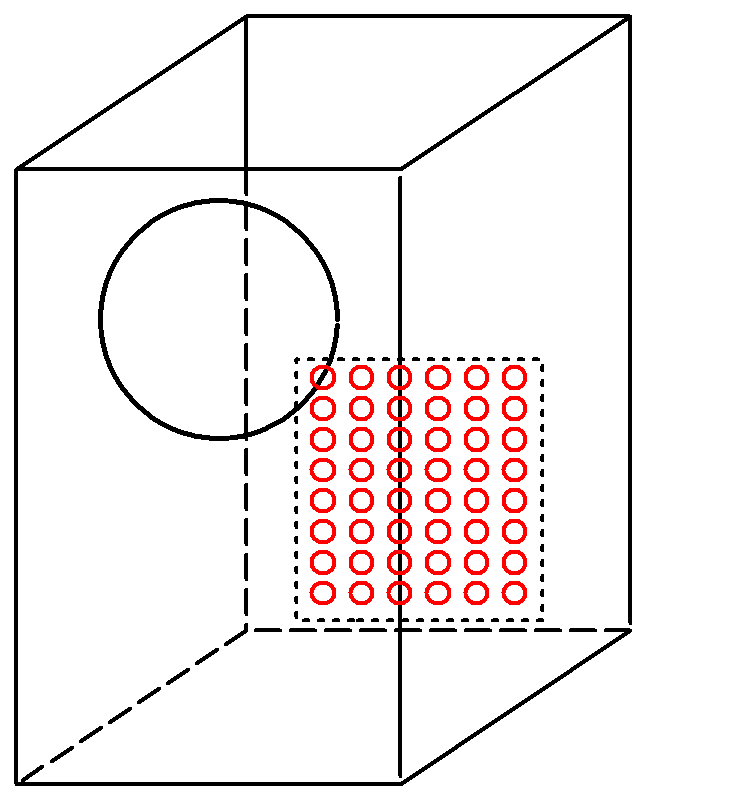

    Что такое панель Акустического сопротивления?

    Вот примеры доработки 25Ас из журнала Радио.Файл в архиве. Вот веточка по ПАС https://forum.vegalab.ru/showthread....ак-считать-ПАс .Вот ссылочка по статьям Шорова именно про ПАС ПАС Шоров http://narod.ru/disk/24322626000/%D0...D0%B2.rar.html Вот рисунок . как примерно делал Шоров.

    .Васильев,
    Спасибо, мне понравился вариант "Доработка 25АС109фазик от Терскова". Подойдет ли даннй вариант для 25АС-2. Если я правльно понял, то простыми словами туннель фазоинвертора ставится над СЧ динамиком, или есть еще какие-то нюансы?
