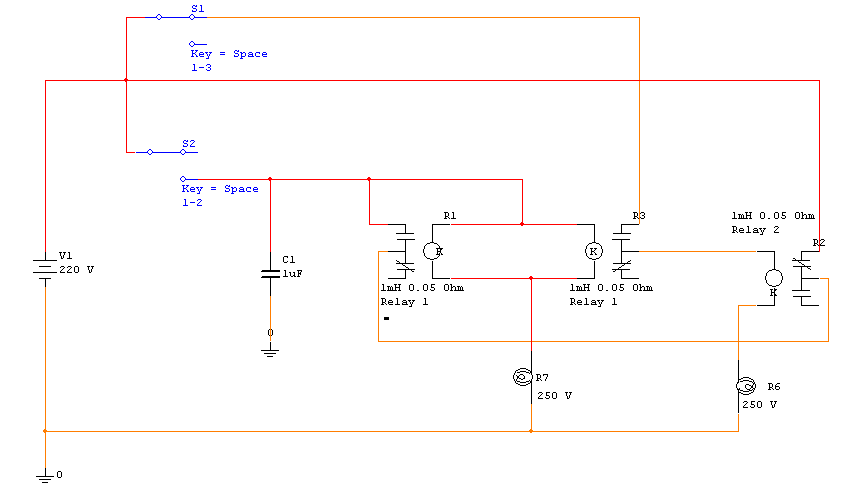

    Немогу сам придумать, вероятно на Дтриггере сделать с кондером, ну как именно я не прощитаю, вот вобращаюсь за помощью
    Нужна приблуда в машину, на открывание "подсоса"
    В качестве движущей силы был выбран автомобильный открыватель\закрыватель замков - Это тяга к которой по червчной передаче подводится от моторчика крутящий момент, на выходе 2 провода.
    Подаем +\- он выдвигается, -\+ задвигаеться обратно.
    Все это хорошо, но...
    Как сделать блочек управления чтобы при подачи напряжения (на пол часа, на час) на одину клемку - на моторчик подавалось +\- на 1-2 сек (а то мотор сгорит), а при подачи на другую клемку блочка управления, он подавал на мотор -\+ тоже на 1-2 сек.
    Планируеться для установки автозапуска. Сигналка подает напряжение, на первую клемку, подсос закрывается и машина заводиться....
    Если ктонить обьяснит и нарисует, буду Очень признателен

    А сделай по аналогии с центральным замком. Берется 2 рэле переключающих, переключающие контакты заводятся на моторчик, нормально замкнутые на землю, нормально разомкнутые +12 Вольт. Теперь при включении одного из реле + 12 будет подаваться на один из полюсов моторчика. А импульсы сделать помогут два одновибратора.

    Сделай лучше датчики положения заслонки (тяки) - на тягу приклей магнитик, а в крайних положениях два геркона: когда достигнуто одно из крайних положений геркон подает напругу на реле, которое отключает питание (и от себя тоже, чтобы не потреблять). Подобная схема (на двух реле и одном датчике давления, который работал точно так же - в нем выставлялись пределы срабатывания, когда давление доходит до одного из них, появляется напруга на одном проводе, когда до другого, соответственно и напруга появляется на другом проводе) была разработана мной для одного комрада для автоматического включения насоса - у него колодец и насос, раньше, чтобы помыть руки, надо было открыть кран, включить насос и ждать, пока он прокачает 25 метров трубы. Теперь стоит расширительный бачок и блок автоматики и... все. Открываешь кран, давление в бачке падает, мотор включается, закрываешь кран - давление растет, мотор отключается - работает уже, как бы не соврать - лет 5. За ъто время он третий насос поставил, а схема работает и не шуршит! Сейчас посмотрю, кажись осталась где-то... Вот, нашел. Только я тогда в старом воркбенче делал, а новый мультисим свои старые файлы не понимает, а конвертирует в новый формат, причем так, что все проводники там клубком получаются - поди разберись! Система работает так, что при включении одного из выключателей происходит срабатывание пускателя, который запускает все, а при включении другого (и отключении первого) срабатывает вспомогательная релюшка, которая отключает пускатель (и соответственно, все что он запускает). Правда в мультисиме релюхи так по-идиотски отображаются, что я сам че-то не понял где у них обмотки а гда исполнительные контакты . Кондер там - только для симуляции, чтобы переходный процесс включения\отключения правильно работал, т.к. не учитывается инерционность катушек. В действительности он не нужен.

    собственно про герконы я думал, но проблемма в том что неохото обвешивать карбюратор кучей навесного, бумал сделать чтонить через транзистор, или триггер, чтоб когда кондер зарядиться сеть размыкалась. Чем меньше там гамороя под капотом, тем проще.
    Схему твою не понял, но идею предельно
