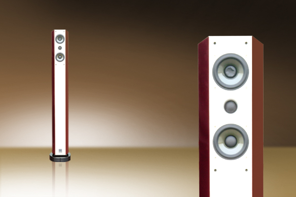

    Знакомец закупил АС вышеозначеной фирмы в составе: два полочника+центр по цене примерно 110 бакинских денег. Один привез на работу - трепанировать. (Я его раскрутил, но фотик дома, так что репортаж завтра.) Динамики: мидбас - штампованая корзина, полипропилен, звучит никак. Одно слово - гуано. ВЧ по мотивам СИС, свиду 1 к 1, но не по звуку. Фильтра: две катухи без сердечника, два резика, один конденсатор. Одним словом - все никакое.
    А теперь важное: корпуса. Бафл 40мм, остальные стены 20мм. Объем, на вскидку 8-9 л. Шпон - вишня. Прочный лак. Добротно склеены. Терминалы с желтым покрытием совершенно нереального калибра. Посадочные размеры ГГ 146мм и 105мм, т.е. туда просится любой пищик и, например Н1216. У центра такие же ГГ стоят + магнитная экранировка, которую можно сдербанить и поставить на свои головки.
    А еще есть напольники: НЧ 12", СЧ 5", ВЧ все тот же пищик. Эти я видел только на кртинке. Сча поеду в магазин , посмотрю. Стоят 90 бакинских. Т.о. 5 корпусов (фронт, тыл, центр) из МДФ, со шпоном, в которые можно поставить нормалные ГГ обходятся в 200 баксов. Для нашей страны - просто нереально маленькая цыфирь.
    Теперь скажите, где подвох.
    Смотрим картинки и пытаемся придумать, где ж меня напарят.
    ЗЫ если куплю, то ГГ дарю самовывозом.

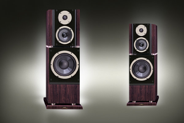

    По умолчанию Re: Держите меня четверо: АС фирмы CAV.
    Во, там еще много чего такого есть http://www.cav-audio.com/

    10.02.2005
    2,468
    Ну что ж. Центр и фронты тоже годятся.
    Про переделку AVE писал.
    Свен 770В полочники. Переделка сама в руки просится - в дырку от ФИ ложится ВЧ Vifa D27 TG 47 06, (родная пищалка играет роль затычки собственной дырки), НЧ - peerless 805122.
    Тыловики от 770-х слишком мелкие, а более крупные и ничего (приходи в магазин с рулеткой и будет счастье!)

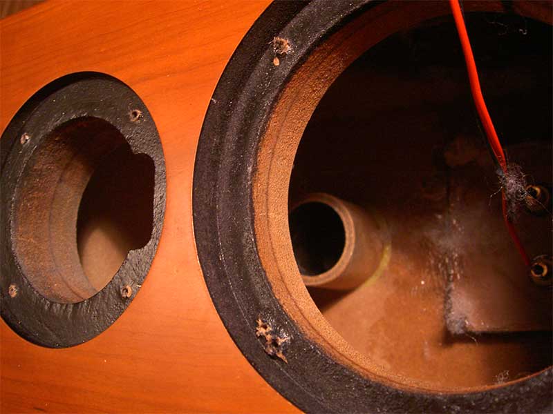

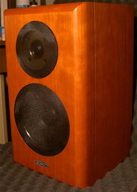

    Аватар для GREY
    11.04.2005
    Рига, Латвия
    5,160
    Цитата Сообщение от AudioKiller
    А динамики - точно дерьмовые?
    Немножко фоток. Сами корпуса, толщина, причем морда кажись из двух пластин склеена, и головки, я подсунул СИСы рядом, для референса, маленко в масштаб не попал, но лениво подгонять И так видно, что магниты у китаез намного меньше. Но подвес, корзина, купол пищика, похоже, слизаны с СИСов, поэтом и все размеры установочные совподают как гномики трахаются - тютелька в тютельку.
    На звук полный кал! Добротность у двух измереных 0.7 и 0.9, резонансная 87-93 Гц, эквивалентный 4,5 и 6 л. Все это в ФИ. Здрассте! К этому аудиофильские компонеты кроссовера и полный вечер! Какой там Хи-Фи. Э фронты убогие с пищиком 2" и 6.5" середняком уже ночер! До свидания.
