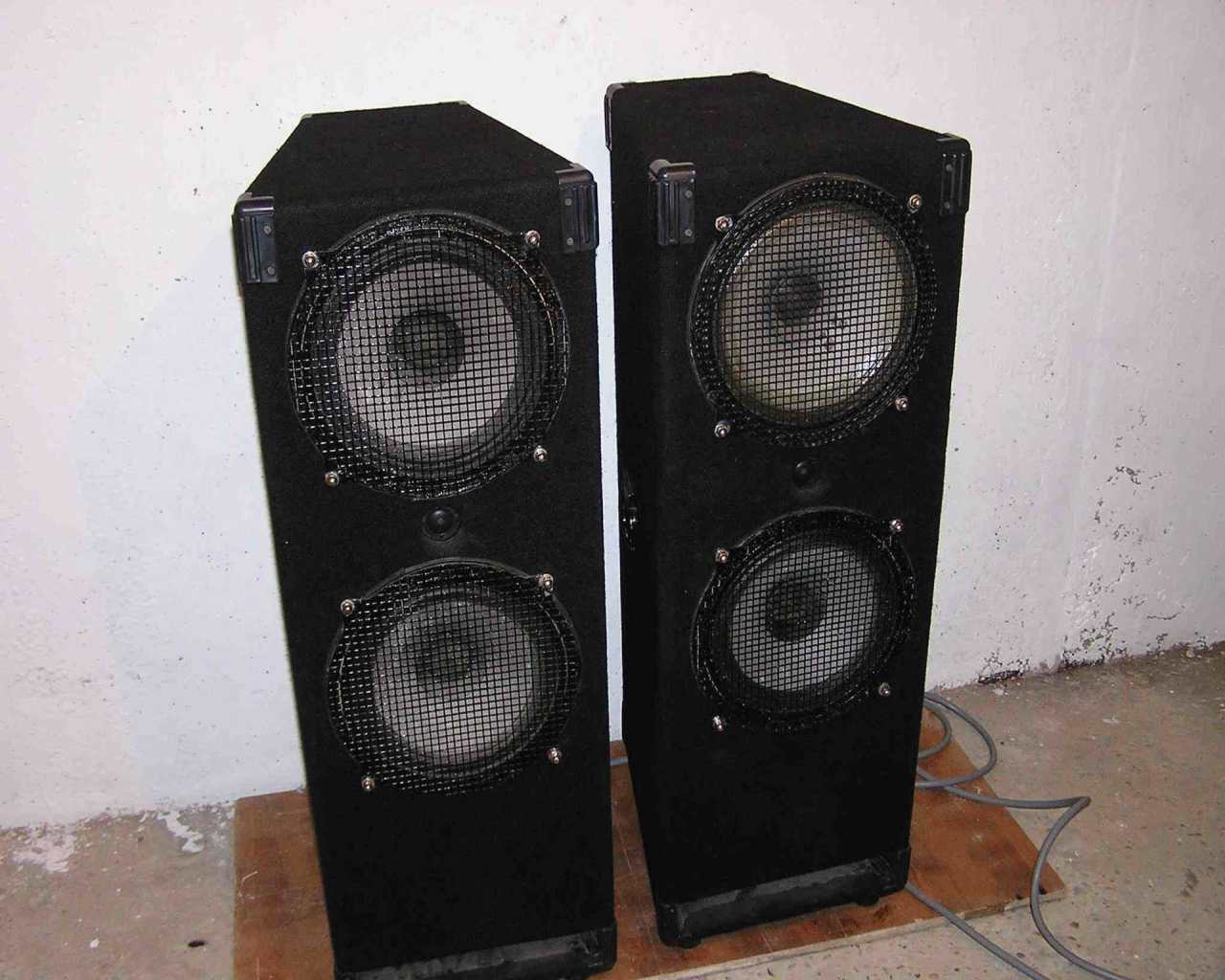

    По умолчанию Re: Корпус к паре 75ГДШ33
    Вот мои колонки 150л. высота 120 см. фасад 40 см. глубина 50 см.
    Фазоинвертор 36 гц. длина планки 12 см ширина 6 см.
    Внутри распорки и синтепон.
    Это фото старое , сейчас диффузоры все стоят от 100гдш33.
    Делал для работы на шабашках.
Название:	обший вид_2.jpg
ID:	5526   Нажмите на изображение для увеличения.
Название:	Вид внутри_2.jpg

    У пары 32 в хорошем корпусе бас будет нехуже чем у 15-дюй.
    низкочастотника .И никакого гимороя с согласованием частот и
    дополнительными ящиками .
