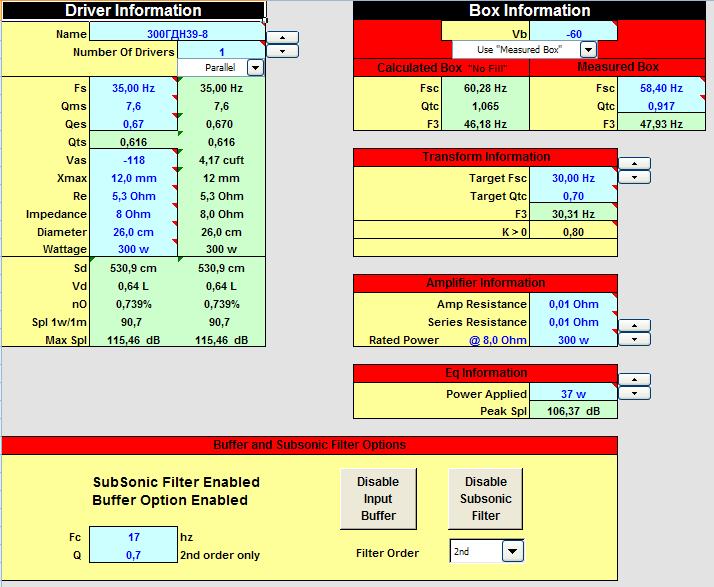

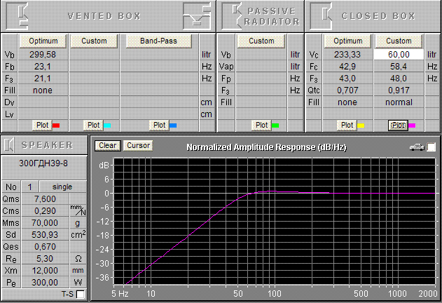

    Я тут прикинул маленько. В 60 литрах играет от 48 Гц.

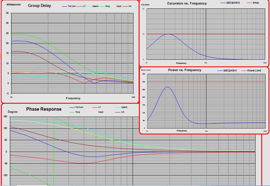

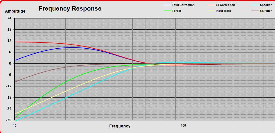

    Корректор Линквитца прикинул для начала с нижней частотой в 30Гц (-3дБ) на "файлике Аудиокиллера". С 300 Ваттным усилком будет выдавать 106 дБ без выхода за пределы линейной области. Можно попробовать пониже за счет уменьшения давления.
    Дело в том что я не имею четкого представления того, "сколько дБ и как низко" мне будет достаточно, и боюсь недоборщить
    Характеристики брал из описания 300ГДН39-8, т.к. для 4 Омной версии описания на сайте нет.
    Действительно ли он так неплох?

    ПС: на двух последних картинках, насколько я понял, смотреть на зеленый график
