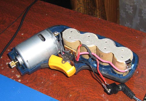

    По умолчанию Недозаряжается аккумулятор шуруповёрта
    Есть у меня небольшой, но удобный шуруповёрт Ryobi CSD-480.
    Ему уже лет 6-7, и по-нормальному надо бы сменить батарею, но как ни искал в Интернете, нигде не нашёл, в том числе и на сайте изготовителя: модель снята с производства.
    Основная проблема в том, что сколько ни заряжай штатным зарядным, напряжение устанавливается порядка 2,6...2,7 Вольт, и дальше ни с места, в то время как должно быть 4,8 Вольт. Инструмент после заряда работает недолго, что сильно напрягает. А выбросить жалко
    Может, кто-нибудь сталкивался с чем-то подобным, и проблема решаема?
    Подскажите, кто что может по этой теме.
    Аккумуляор NiCd, 4.8 В, 1400 мАч, больше нмкаких обознчений на нём нет.

    Проверьте каждую банку по отдельности, скорее всего есть пара дохлых.

    А не набраны-ли эти "цилиндрики" из таблеток(по 4шт.)? У меня подобный "пистолетик", только на 3,6 вольта(3 бочёнка было, по 3 диска). Половине "таблеток" пришла хана. Купил в "щурик" 3 дурасельных "пальчика" по 2600mA/ч. Один раз по цене напрягло, зато уже года два без напряжений(моих).

    Абсолютно правильно правильно сказано, надо разбирать и проверять - тренировать каждую банку отдельно. Если вышла из строя даже одна банка, подобрать замену будет затруднительно. Альтернатива - сейчас можно купить акумм типоразмера АА на 2 Ач и более и заменить старые. 4 АА однозначно влезут, вопрос только в цене/качестве.
    Ещё повезло, что служили 6-7 лет, новые всякие - металлогидридные с увеличением удельной ёмкости ухушили другие парметры - срок службы, саморазряд.

    А если тренировать отдельные банки, то как выглядит цикл?
    Зарядить до максимума, а после чеез какую нагрузку разряжать, чтоб не поплохело?
    Из таблеток или нет - не знаю, не разбирал. Там вся конструкция жёстко то ли склеена,то ли сварена контактной сваркой.
    Придётся раздраконить.

    Ага, разрезал бумажную обёртку на одной банке - бочонок цельный.
    Вся батарея состоит из 4 последовательно соединённых аккумуляторов по 1,2 Вольт каждый.
    Две крайние банки живые, а две в середине кажут полный ноль напряжения и по 1,5 Ом сопротивление.
    Пойду, гляну по киоскам, есть ли у них что-нибудь похожее.

    Надо ходить не по киоскам с аудиовидеобытовухой а по магазинам с запасными аккумами к инструменту. Покупается и перепаковывается батарея вся(все банки) или накрайняк отдельные. естественно надо "угадать" размеры а при частичной перепаковке еще и емкость. На форуме мастерсити недавно сравнительно была тема про восстановление кумуляторов. примерно так и называлась.

    Взять блок питания вольт так на 12, зарядить тысяч 20 мкф да разрядить это хозяйство через мертвую банку. Можно не один раз, пока напряжение на банке не появиться. Потом заряжать как обычно. Молодость не вернет, но ещё побегают, главное глубоко не разряжать - а то снова электрошок потребуется.
