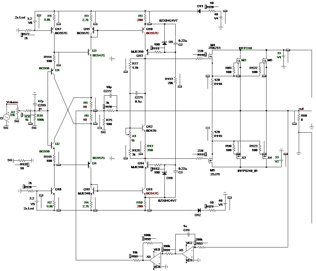

    Стоит ли, начинать собирать,
    при вливании на выход 1А , держит, без повышения гармоник, при снижении тока покоя до 50мА, гармоники в норме, зависимость от частоты пока не прбовал.

    anli, прошу прощения, хотел как лучше , положил *cir, вот jpg. Но схема не намного отличается от того что было раньше, но... , хотелось услышать Ваше мнение. Спасибо, Всем за помощь SMD_N, PSV, ИГВИН.
    Не такой уж я эксперт, как некоторые
    Мне в общем схема нравится (но, понятно, режимы и номиналы я не смотрел). при подборе режимов я бы обратил внимание на Q3/Q4 - чтобы девиация мощности была минимальна, так как эмитерные переходы этих транзисторв выведены из цепи ОООС, и тепловые искажения ничем не минимизируются.
    Я не понимаю смысла четырёх одноомных резисторов на выходе. А в истоках их нет (и термостабильности нет). Если схема срисовывалась с реального аппарата, то, может, эти резисторы всё-таки в истоках двух выходных пар?

    "Ваше мнение" , имелось ввиду во множественном числе.( и Ваше, ).
    Q3,Q4 тепловой контакт с Q1,Q2. 1ом рез. выведены из истоков выходников(срисовано с Aleph), а вот термостабильность мне кажется есть .
    Вопрос, Q13,Q14 надо ли повесить на один радиатор с выходниками????, или поставить на отдельный радиатор?
    Схема не срисовывалась ни с какого реального аппарата, можете сами убедится по постам на DiyAudio, да и на Вегалабе.
    Просто в имени файла присутствует название фирмы. Это меня и сбило с толку.
    Зачем?? Q1/Q2 работают в "нежном" режиме, их и трогать не надо. К тому же тепловые искажения "быстрее", чем инерция переходов от транзистора к транзистору (есть где-то ветка про тепловые искажения). Так что контакт этот не нужен, думаю, ни для чего.
    Что-то неправильно срисовано.
    У IRF-ов температурный коэффициент становится отрицательным на, если не ошибаюсь, токах порядка 7-10A.

    Мне несколько непривычно сочетание полевиков разных классов в раскаче и выходе. Но утверждать, что это плохо, не возьмусь. Не стоит ли поставить по паре диодов последовательно с R3/4? Так можно снизить искажения каскада УН до замыкания ООС. В схеме превалирует вторая гармоника - признак глубокой несимметрии плечь. Надо бы посмотреть, что дает такую несимметрию в симметричной схеме. Скорее всего различаются крутизны верхнего и нижнего плеч УТ.
    Accuphase? , от их рекламных буклетов отошёл от дифкаскада, вот поэтому название.
    Q1,Q2, не надо трогать, сейчас печатку делаю. Спасибо.!!!!
    Там есть Q12, для термокомпенсации(r13 от перекомпенсации, предсмещение) , а токи которые Вы указали почти предельные, стоит ли их достигать, если AB.

    Мне несколько непривычно сочетание полевиков разных классов в раскаче и выходе. Не стоит ли поставить по паре диодов последовательно с R3/4? Так можно снизить искажения каскада УН до замыкания ООС. В схеме превалирует вторая гармоника - признак глубокой несимметрии плечь. Надо бы посмотреть, что дает такую несимметрию в симметричной схеме. Скорее всего различаются крутизны верхнего и нижнего плеч УТ.
    У них разный т-рный коэф. поэтому пробовал этим обеспечить термостабильность, они на одном радиаторе.
    Последовательно с R3,4, диоды 1n4148, пробовал ставить, результат пока был гораздо хуже, хотя пробовать надо на разных компютерах,давно уже жаловался на МС. Если поставить вместо диодов ИТ ??????
    Поставил, Константин , СПАСИБО, ..... и это за пять минут .
    С этими резисторами надо принять во внимание тот факт, что падение напряжения между коллекторами Q3, Q4 и соотв. шинами питания будет поддерживаться около 0.6В. Ток покоя Q3 и Q4 будет довольно мал, а при установке диодов -- еще меньше, потому что часть этого напряжения будет падать на p-n переходах диодов. Возникает вопрос, нужен ли вообще этот каскад...
    Резисторы 1 ом на выходе можно безболезненно выкинуть, потому что в Алефах они стоят только для организации псевдодвухтактной работы. В остальном от них толку нет.

    После, совета К. Мусатова, вот такой вариант.

    1. Какова функция диодов D5-6? Я бы, вместо конструкций стабилизации питания слева сверху и снизу поставил бы банальные источники тока.
    2. Ты не пробовал заменить 5-й и 6-й транзисторы на пермычки БЭ и выкинуть резисторы 7 и 8?

    1. Когда первый раз поставил диоды, снизились искажения, с тех пор и остались.
    2. Нет, не пробовал. Теперь попробовал, лишние детали получаются, что есть, что нет, изменений никаких.
    Выкинул диоды, тр-ры, R7-8. .
    Правильно ли я понял???, V8 V9 по два светодиода.
Название:	ACCUPHASE _231T.jpg
