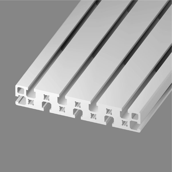

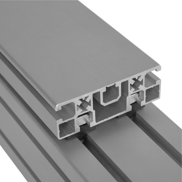

    Добрый вечер.
    Пришла в голову мысль о сборке качественного корпуса для самоделок. Имел опыт использования корпуса от HiFi2000 или modu http://www.modushop.biz/ecommerce/index_l2.php.
    Очень солидно смотрится, и главное качественно. Хотя конструкция (у меня был Galaxy с толстой мордой) незамысловатая: боковушки из алюминия, крышки снизу/сверху и передняя/задняя панели из тонкого алюминия.
    Порывшись в интернете нашел множество производителей разнообразных профилей. Многие представлены на просторах СНГ. Приглянулись item Industrietechnik, MiniTeс и BoschRexroth.

    Конечно остается еще лицевая панель - это 50% красоты проекта. Но тем не менее уже половина проблемы решена
    Буду рад выслушать коментарии.
    Судя по фото готового корпуса, интерес в УНЧ. Для них рекомендую, в первую очередь, обратить внимание на специальные радиаторные профили, поставляемые Лигрой или подобные изделия других производителей.

    У Алросы есть профиль, по ихнему называется БК 231, цена 2709 руб/метр,причём он сразу в кусках по 2 метра, у Лигры он называется АВ 9010 цена 3717 руб/метр. Вот этот профиль весьма интересен для боковых радиаторов УНЧ.

    У них максимальная толщина 5 мм. Я думаю что можно и просто листы найти. Лучше изготовление лицевых панелей отдельно обсудить, очень многогранная тема
    Вариант неплохой, только не очень много вариантов. Получается ограничение по глубине, или же делать из нескольких частей. Плюс для крепления нужно сверлить отверстия в торце, резать, подгонять... Довольно много операций. У профиля же есть стандартные отверстия для торцевого крепления, в которых нарезается резьба (обычно М8).

    И ещё, по поводу профиля БК 231, если наплевать на перфекционизм, можно использовать его горизонтально на боковые и/или заднюю стенки. Преимущества - готовый каркас, не требующий обработки, кроме торцов, сверху и снизу по ребру с тощиной 11 мм для крепёжных отверстий. Торцы можно хоть ножовкой резать - всё равно будут закрыты передней и задней панелями.
    Ну и другие подобные профили, если надо/можно поуже использовать горизонтально.
