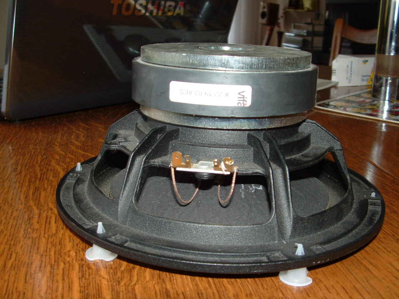

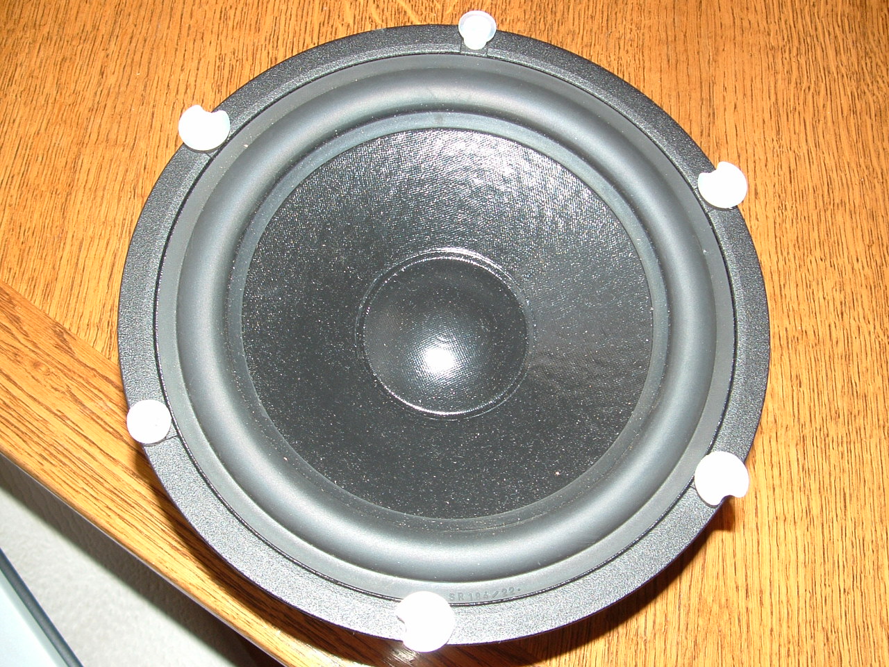

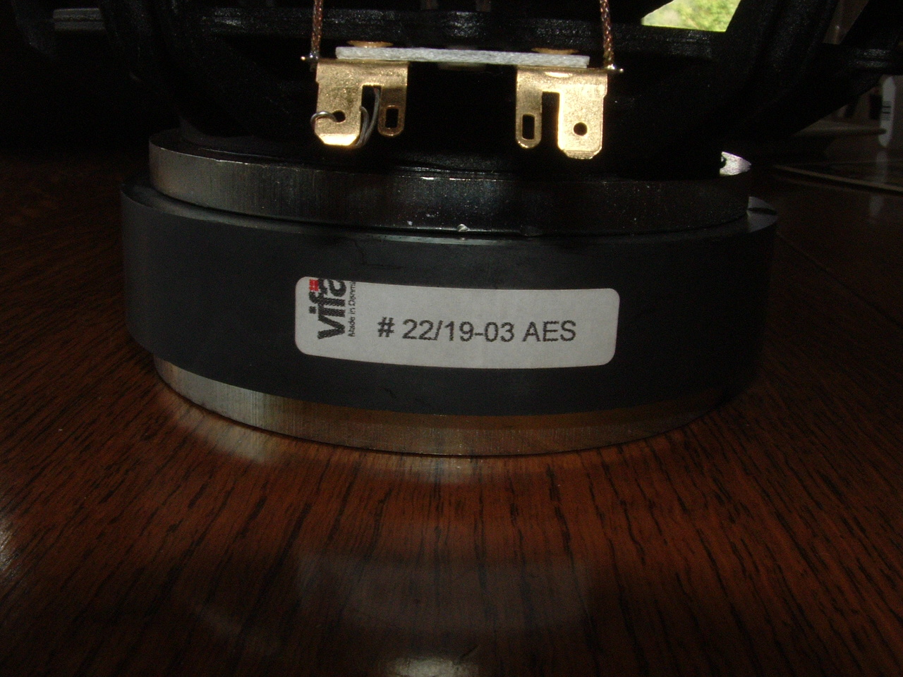

    Приобрел две б/у вифы в идеальном состоянии, не мог пройти мимо ,цена дешевая до неприличного. Но не могу найти данных , особенно интерисует X max, остальные можно измерить. Спасибо!

    На PL22WR09-08 похоже.
    Xmax ~4мм на сторону и не сильно ошибёшься.

    Спасибо! Чесно говоря, когда увидел шириу резины, надеялся на больший Xmax.
