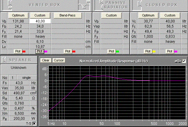

    TDA, а чего трубу фазика на передней панели с динамиком нельзя?? Вот я расчитывал:
    Как график?? Это считается хорошим расчетом?? Просто как по мне, то да!
    Вот на нем кажись труба подходит!! Просто спереди красивее смотреться будет!??

    Ну вообще не плохо но не нравиться мне подъём 50-60гц даже маленький... Это утомляет (вродебы не заметно но через некоторое время хочется сделать потише или убавить басс) если дб на 3 и более точно, но тут незнаю, может и нормально будет. Но я бы всёже постарался сделать поровнее АЧХ ну или после горбика на 30 гц плавный спуск до 0дб это бы звучало поглубже и помягче, по твоему граффику будет звучать более громко.
    Добротность динамика чтото высоковата, лучше ниже настраивать. И ещё не желательно чтобы задержки большие были.
    Это мои выводы, подумай сам чего больше хочешь
    Большой ФИ с красивым фланцем конечно смотриться эффектно на передней стенке, но просто в моём случае не получалось так разместить его, Чистый Объём ящика 35л, настроен помоему на 33 толи на 35гц, диаметр ФИ был 90мм а длинна более 400мм.
    Както я прикидывал БП 4 порядка 3 камерный (с 2 динамиками) тока получился он литров под 120, чутьё более 95дб. Там в центральной камере получалось 4 ФИ по 100мм диаметром каждый, и длинной по 20см примерно, вот это бы смотрелось афигительно

    Я бы делал тоже по первому ескизу, хотя форма для саба не критична, можешь делать любой формы, лишьбы нужный объем выдержать.
    Динамик крепи снаружи, это проще и если крепить изнутри, то нужно скруглять торцы отверстия ящика и т.п.
    Фазик можешь распологать с любой стороны,лучше исходить из конструктивных соображений, т.е. чтобы он мог уместиться целиком, иначе придеться гнуть, но учти что ФИ тоже излучает звук, перед выходом фи не должно быть препятствий, и ФИ должен достаточно большого диаметра.
    График нормальный, Fз=21,4 енто хорошо, а ТС-параметры динамика правильно мерял?
    Смущает высокая резонансная чатота 43Гц и малый ход Хмакс=6,5мм

    Особо смущает, что фриэрный динамик собираются в маленький ящик со свистулькой затолкать. Эт не Дэу выйдет, а камера для эксприментов Павлова на людЯх ...

    На счет ТС-параметров уверен на 90%, т.к. не уверен в правильности осцилографа и генератора, просто давненько поверочка не прохадили, а так все Ок! Частота осн резонанса получается 43(наибольш. имп.). А Xmax сделел на глаз, с этим динамиком(LW1000) во какая штука - там контакты расположены под таким углом, что если дать больше мощи они начинают об шайбу стучать, наверно умные люди делали, так что я не решился растворять клей и переклеевать!
