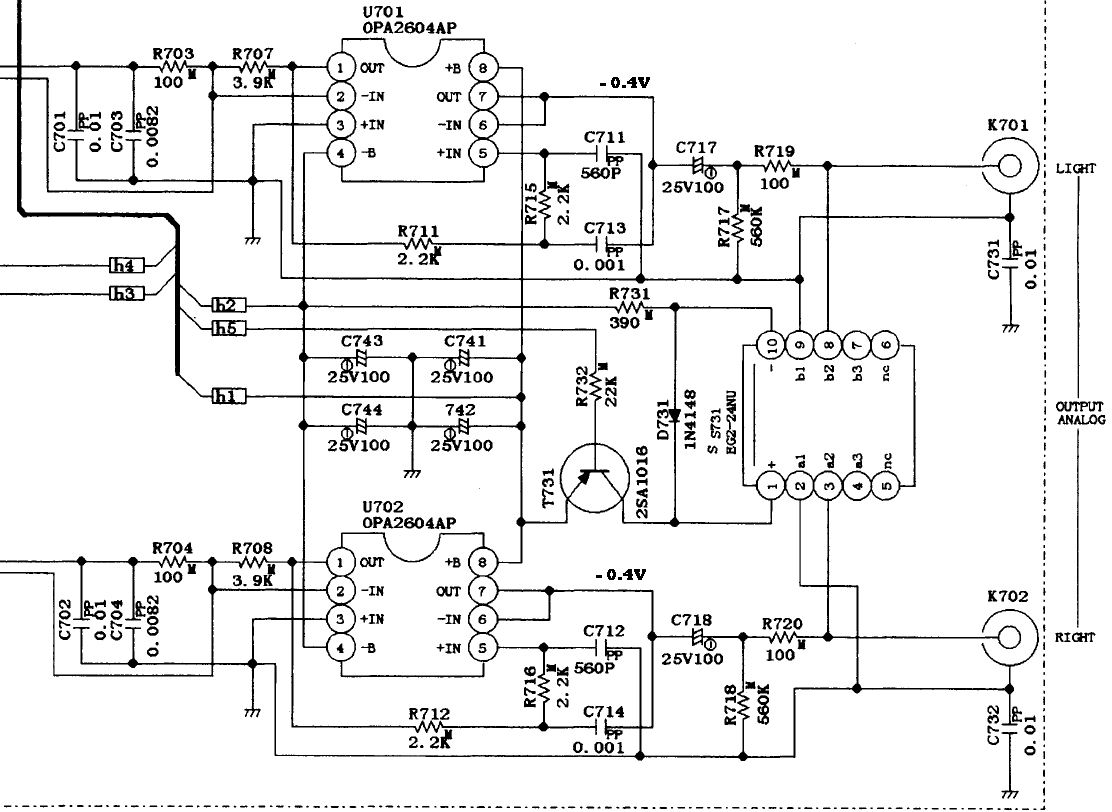

    Уважаемые знатоки, ниже приведена схема выходного каскада моего CD проигрывателя Rotel RCD-971. Я хочу заменить полярные электролиты на выходе(С717, С718) на неполярные электролиты или плёночные конденсаторы. Тут и возникает вопрос: для чего там стоят конденсаторы ёмкостью 100 мкФ если на противоположном конце кабеля на входе предусилителя или УМ стоят кондёры 4,7-10 мкФ? Я так понимаю, для того чтобы уменьшить выходное сопротивление на низких частотах? Однако, на выходе моего преда, насколько я помню, тоже стоит кондёр меньшей ёмкости.

    ИМХО если подходить к домашней аудиосистеме досконально, то при влючении СД проигрывателя напрямую к усилителю, то один из конденсаторов ( на входе или выходе) можно убрать. Но не всегда. зависит от схемотехники.
    У меня, например, в ум "эстония-010" входного конденсатора нет (убрал). Но в СД проигрывателях есть.
    и еще по опыту прослушивания - большинство доступных неполярных электролитов хуже полярных. поэтому или хорошие полярные или пленочные(если габариты позволяют).ИМХО.
    они стоят, как правило, после регулятора громкости и достаточно большое входное сопротивление усилителя позволяет использовать конденсаторы меньшей емкости.
    потому, что выходной каскад рассчитывается для минимальной нагрузки в 600 ом.

    На выходе присутствует -0.4В, для полноценной поляризации электролита недостаточно, но и совсем убрать конды между выходом и входом нельзя, в качестве эксперимента попробуйте входной убрать совсем, а на выход поставить пленку/бумагу - по вкусу, а еще лучше трнсформатор (тогда и ключь на выходе придется анулировать).

    ...потому, что выходной каскад рассчитывается для минимальной нагрузки в 600 ом.
    Однако, такое входное сопротивление в бытовой аппаратуре встречается весьма редко. И что интересно, в предусилителе из той же серии того же производителя на выходе стоит конденсатор всего на 10мкФ/50В. По расчёту получается, что если входное сопротивление последующего усилителя скажем 20кОм то с кондёром 10мкФ получается срез -3дБ на 0,8Гц а со 100мкФ - 0,08Гц. Правильно? Есть ли в этом случае какая нибудь разница для сигналов звуковой частоты?
    У меня тут было возникла мысль, что 100мкФ воткнули на выход просто "за кампанию", но с другой стороны, там рядом же стоит куча кондёров того же типа по 47мкФ.

    Честно говоря, я особой успешности пока не понял. Там всё обсуждение уместилось на этой странице или где-то далее есть продолжение? И что там такого особенного сделали? Объединили ноги 5 и 6 у ЦАПа и выдрали пару кондёров из фильтра. А хорошо ли это? Я подозреваю, что инженеры Ротеля знали о возможности именно такого включения ЦАПов однако сделали по своему. Почему? По причине своей тупости? Мне кажется, прежде чем что-то кардинально менять нужно вначале понять почему оно было сделано именно так а не иначе. Обычно многие вещи взаимосвязаны, и улучшая одно мы одновременно портим другое.
