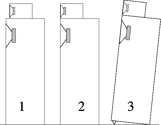

    Из опыта: АС TQWP, 2 полосы(5 кГц), цобеля+фильтры 1 порядок(Одеситы)
    Все варианты отслушивались долго и на разных фонограмах
    Вариант 1: звучит неплохо, хорошая локализация, но замечена некоторая слитность, размытость по верхних ВЧ (тихие частые удары по маленьким тарелкам воспроизводятся близко к шипению)
    Вариант 2: звучит неплохо , тихие частые удары по маленьким тарелкам воспроизводятся так как надо, т.е. я слышу все удары, но пространственное
    восприятие несколько нарушилось
    Вариант 3: звучит очень не плохо ,тихие частые удары по маленьким тарелкам воспроизводятся так как надо,хорошая локализация.Слушаю получаю много удовольствия.
    В вертикальной плоскости динамики на одной линии.
    Ширина морды ВЧ оформления исходя из частоты раздела (около 140 мм)
