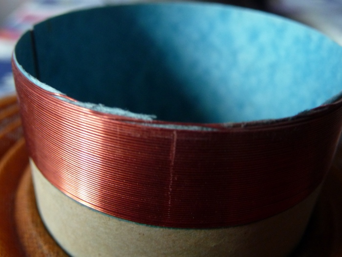

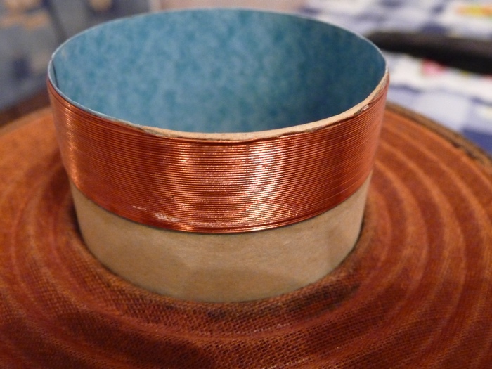

    разобрал динамик,действительно слетело несколько колец намотки,можно-ли вернуть их на место не перематывая полностью?
    какой клей использовать для катушки?
    каким клеем после склеивать обратно динамик?
    если можно напишите поподробнее как ЦШ приклеить обратно
    Как было, два слоя витков не уложишь. Проще перемотать.

    ни разу не перематывал очень сильно сомневаюсь,что получится(( там же изменится количество витков,площадь намотки итд, дины же станут по разному звучать...
    я вообще не представляю как это делается.
    а нельзя обратно на этот же каркас намотать?
    на глаз слетело не более трех витков,разве нельзя намотать их на клей точно также обратно?тут же не всю перематывать хотя бы...или я не понимаю чего-то?
    клей должен быть обязательно бф2? или еще есть варианты?и что понимается под горячей сушкой?феном подойдет?

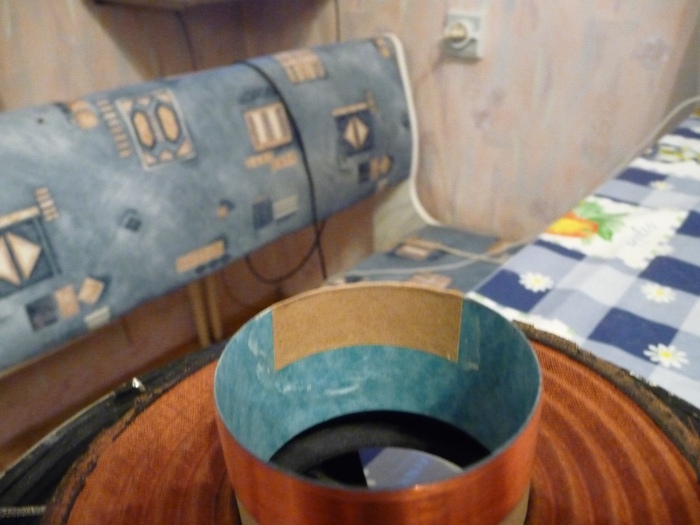

    Вот так я поступил с выпавшими из обоймы витками. Но без оправки не обойтись хоть плачь! Нужен цилиндр с наружным диаметром 39,5 мм. До плотной посадки каркаса на оправку нужно между ними проложить кусок алюминиевой фольги длиной с окружность оправки, а потом подсовывать между фольгой и оправкой нарезанные полоски из банки от пива или сока. Тогда уже можно разбираться с вывалившимися витками.
    Я бумагу подклеивал внутрь каркаса потому, что каркас был изодран под разболтавшимися витками. Но это нежный японческий динамик с катушкой из алюминия. А у нашего динамика и бумага каркаса плотней и медь в катушке. Думается мне победишь ты его.
